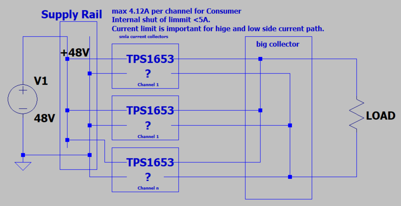

在此应用中、将并联多个集电极级以驱动更高的负载。 由于机械和布局限制、每个集电极级的高侧和低侧电流路径都具有定义的最大允许电流。 因此、设计必须确保在 48V 时流经高侧或低侧电流路径的电流不超过 4.12A。 器件之间精确的电流共享不如强制实施稳健且可重复的电流限制那么重要。 因此、如果 3.9A 流经一条路径、4.1A 流经另一条路径、那么只要电流不超过 4.12A、就可以使用这种电流。
在上面的建议功能方框图中、TP1653 在高侧使用。 我找不到具有与低侧相当规格和功能的 TI IC、您可以推荐合适的器件吗?

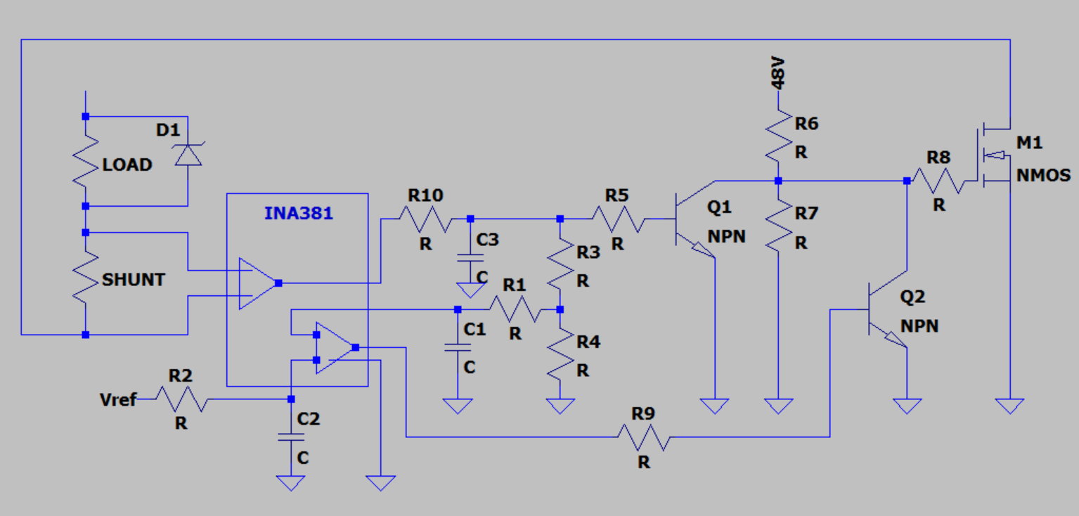

作为替代方案、我可以采用分立方式实现部分功能。 例如、电流感应放大器和比较器(例如 INA381)可提供基本的模拟电流限制并允许进行一些调整。 如果发生持续过载、比较器可以驱动第二个晶体管来拉取 MOSFET 栅极、从而使 MOSFET 关断(即电流路径断开)。
这种方法的主要关注点是所需的微调量和晶体管基极 — 发射极导通电压 (V_be) 的大容差、这使得很难通过可重复调谐有效 MOSFET 导通 (R_DS (on)) 来平衡电流共享。 此外、启动期间存在意外闩锁的风险、并且分立式解决方案在关断事件后不提供定义的自动重试(断续)行为。 如果您有更稳定的方法建议或可以满足这些要求的 TI IC、我们将不胜感激。

    嗨、大家好、我刚注意到 TPS1663 与 200W 负载要求不兼容。 因此、我正在考虑完全重新设计。 当然,如果你对合适的产品有任何建议,我很乐意听到他们。
    尊敬的 Moritz:
    您的电压和电流要求是什么。
    我们拥有 TPS1685 (80V/20A) 和 TPS1686 (80V/10A)、适用于 48V 应用。
    Amrit
    您好 Amrit、
    感谢您的答复。
    假设 TPS1685 不支持输出电压 (OUT、引脚 7) 高于输入电压 (IN、引脚 10/22/23) 的情况、我是否正确?
    例如、如果在 OUT 节点由下行大容量电容或连接到同一电源轨的另一个 TPS1685 保持时移除输入连接器、则可能会发生这种情况。
    在我的应用中、从输出端反向导通在功能上不会成为问题、只要它不会损坏器件或违反其建议工作条件即可。 您能否确认 TPS1685 是否可以接受此场景、或者是否需要其他反向阻断措施?
    Moritz
    您好 Moritz、
    TPS1685 具有 22mA 快速放电功能 、会使 VOUT 放电。
    它在该测试条件下应该是安全的。
