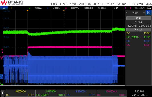

尊敬的 TI 技术支持团队:

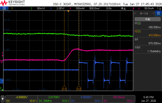

我目前正在评估 TPS6270EVM-186。 在如图所示的条件下测量负载瞬态响应时、 在 TPS62740 数据表中有 37 个时、我观察到响应特性得到了显著改善、如随附的波形图所示:
  • 条件:Vin=3.6V、Vout=2.1V、CATL=GND (off)、L=2.2uH、Cout=10uF、 Vout 0mA 至 100mA 时的负载阶跃、0.2A/us
  • 压降:18.75 毫秒
  • 从负载突然增加到 SW 启动的时间:500ns
在进行测量之前、我用新购买的器件替换了 IC。
  • EVM 标识:1716
  • 所购器件上的 IC 标识:TI331 CCQP
我想问 PCN#20180319003 中描述的材料添加是否与此行为相关。

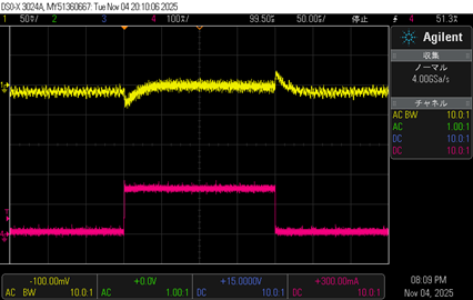

作为参考、还附加了更换 IC 之前测量的波形(在略微不同的条件下)。
  • 条件:Vin=3.6V、Vout=2.5V、CATL=GND (off)、L=2.2uH、Cout=10uF、 Vout 0.5mA 至 150mA 的负载阶跃
提前感谢您的支持。
    您好、Miho、
    感谢您在 E2E 上联系我们。
    我认为 PCN 与负载瞬态行为无关。
    这些设置是否存在差异? (例如示波器带宽。)
    Andreas。
