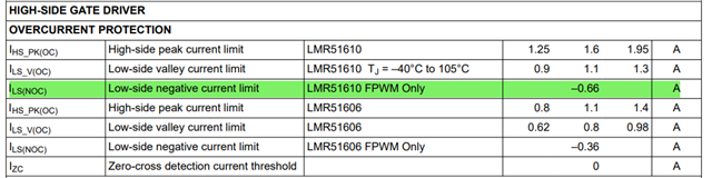

我在我的新产品中使用 LMR51610XDBVR、我是否可以知道这些直流/直流转换器是否具有任何储备电流保护?
谢谢。此致、
开尔文
    您好 Kelvin、
    我想您的问题中曾说过反向电流。
    对于负电感电流限制、该器件的阈值为–0.66A、如数据表中所示:
    如果您尝试将恒定的负电流从 Vout 推送到 Vin、那么电流将流过高侧 FET 的体二极管、这可能导致 FET 损坏。
    因此、对于恒定负电流、例如从 Vout 到 Vin 侧的恒定电流、器件中不提供保护。
    您需要使用一个二极管、其中输出电压上有 P 侧、输入电压上有 N 侧、以便在出现恒定反向电流的情况下保护 IC。
    希望这能回答您的问题!
    谢谢。此致、
    南迪。

    我的情况下不会将恒定的负电流从  Vout 推送到 Vin。
    我只是担心主电源中是否会突然出现功率损耗。 如果 Vin 突然降至零、而 Vout 由于电容器仍然存在电压、是否会因 Vout > Vin 而导致电流从 Vout 流向 Vin?
    开尔文
    您好 Kelvin、
    是的、如果主电源突然出现功率损耗、这些损耗肯定会导致电流从 Vout 通过 HS-FET 的体二极管流向 Vin、并在该过程中损坏它。
    没有这样的保护电路来防止反向电流流动、但电感器电流的负电流限制除外、如果达到限制、电感器电流将导通 HSFET、因此这种情况下无法提供帮助。
    因此、为了提供保护、您可以在 Vout 和 Vin 之间使用一个二极管。
    使用具有高瞬态正向载流能力的二极管。
    谢谢。此致、
    南迪
