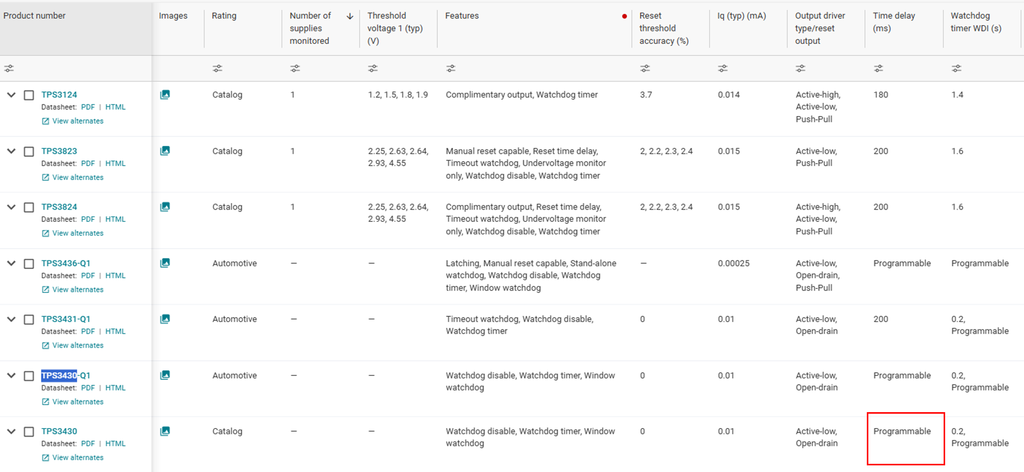

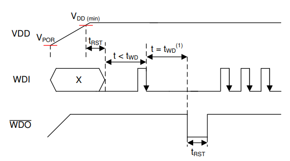

我正在寻找在复位超时周期后具有较长周期的看门狗计时器。 (我的意思是下图中 VDD (min) 之后的“tRST"。“。)。)
我需要 4s - 5s 的时间。 但是、似乎几乎器件都具有“ms"顺序“顺序(例如 200ms)。
然后我发现 TPS3430。 根据如下所示的参数搜索、TPS3430 的“延时时间“显示为“可编程“。 我认为这与上面显示的“tRST"的“的含义相同。
但是、当我查看 TPS3430 的数据表时、这也有固定的 tRST(“ms"顺序“顺序)顺序)。
我有以下问题。
问:您是否有在重置超时期间后具有较长周期(“s"顺序“顺序不是“ms"顺序“顺序)顺序)的看门狗设备?
    尊敬的 Ryuuuichi:
    对于 TPS3430、最大导通是当 CRST 连接到 1uF 时、这将产生 3.2s 的复位延迟。 另一个选项是 TPS3435(仅看门狗)或 TPS35(看门狗+电压监控器)、这两个器件在最大配置下都可以执行 8.91s、CRST = 1.8uF。
    https://www.ti.com/product/TPS3435
    https://www.ti.com/product/TPS35
    Jesse

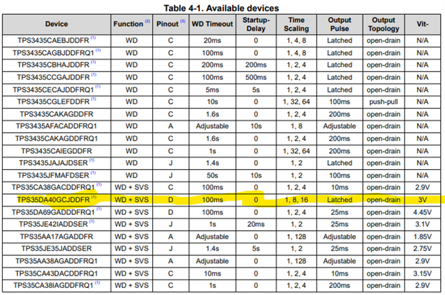

    您好、
    感谢您的答复。
    我在具有锁存类型的“TPS3435JAJAJDSER"中“中很有趣。 但是、这似乎是“预览“状态。
    您能告诉我什么时候 发布“TPS3435JAJAJDSER"吗“吗?
    如果此器件不会很快发布、是否存在任何具有“锁存“功能的“看门狗“功能的器件。
    (请忽略以前的“Trst"要求“要求。 首先、我想知道 如何无限期地将输出 (WDO) 保持在置位状态,直到对器件进行下电上电或解决错误情况。)
    您好:
    很遗憾、我们目前没有 TPS3435JAJAJDSER 版本的时间表。 我们可以为您的要求提供最好的 器件是 TPS35DA40GCJDDFR。 该 器件具有 100ms、800ms 和 1.6s 锁存输出时序选项。
    Jesse
