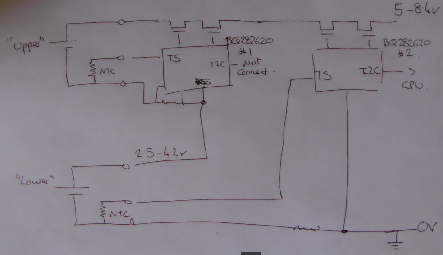

在物理几何形状具有 2 个 1SP1 电池包间距较宽的应用中、我们将考虑使用 BQ28Z620。 我们想将它们配置/合并到 2S1P 配置中、主要用于更高的电压输出、这更接近我们的现有 PCB 设计。
我们的“黑客“坚持要求每一个(个人)细胞都要监测温度。
问题(在我们去的时候变得更加复杂;-)
1)。 I2C 的报价为 1.2V、绝对最大值为 6.0V。 该器件是否能够耐受 3.3V I2C、或者我们是否需要电平转换(或切换到 BQ28Z610)。
2)。 数据表显示 1-2 节电芯运行。 如何为单电芯操作配置 BQ28Z620?
3)。 我们能否在“悬空“接地情况下使用 BQ28Z620、其中 VSS 引脚连接到“上部“电芯的负极端子、而不是电路板接地端? 则我们接受 I2C 接口  不会 功能齐全... 所需的时间 系统 监测“上部“电芯的 NTC 并在充电或放电超出温度范围时隔离其 FET。
习惯是使用 一个 (#1) 专用于“上部“电池、另一个 (#2) 专用于监控 两者可兼得 电池、并为电量监测计/等提供 I2C 接口 我们希望以(额外) IC 的成本与将现有设计重新设计到较低电压所需的时间/成本进行权衡。
附有一个粗略的图表...
我也理解出厂编程可能会因为这种安排而“复杂“、我们需要一个特殊的夹具来确保可以配置器件 解决方案 电芯已连接。

    这不是该器件预期使用的方式。 单个 Hercules620 可以管理 2 节串联电池。 我建议仅使用一个 IC。
    1) 使用 610
    2) 它在数据存储器中
    3) 上部电芯的 GND 是否也是浮动的?
    Diego

    对于 3)。 “上部“单元的负极端子(如草图所示)连接到“下部“单元的“正极端子、并且将比板的接地基准高 2.5-4.2V。 如果需要使 IC #1 保持 IC 一致、则可通过该电阻器的“电流检测“电阻器来实现这一点。
    同样、此实现的要点是能够保护/测量上部电芯的温度/NTC、这样我们的“专家“就会感到高兴。

    3) 对不起,我误读了原来的问题,我只是运行了一个快速测试,我没有问题通信 VSS = 3V 和 VC2=6V。

    似乎你仍然不理解我的问题,请让我尝试重新问。
    问题 1)。 在询问 I2C 接口以及它是否可耐受 3.3V 电压、即我可以将该 IC 与 3.3V MCU/CPU 一起使用吗? BQ28Z620 数据表显示它是 1.2V I2C 接口、“ABS 最大额定值“电压表显示它承受的电压不应超过 6V — 请参阅附件。
    问题 3)。 是更重要的问题...
    我们有一个物理设置、在机柜内部有 两节 1S 电池  位于 PCB 的任一侧。 我们希望将这些电芯串联起来形成 2S1P“pack",“,并、并使用 BQ28Z620(或'610)作为保护和电量监测计。 1S 电池通过飞线/连接器连接到 PCB、但这些不是用户可拆卸的电池。 连接后、他们将在产品生命周期内重新制造 Connected。
    我们的监管专家坚持认为中的 NTC 每个 就像电池一样、对电池进行温度监控 物理距离很远 120 度。
    每个电芯中的 NTC 连接到其 自己电芯的负极端子、因此对于“上部“电芯、这会连接到非零电压-“下部“电芯的正极端子上的电压(即 2.5V 至 4.2V,具体取决于充电状态)。
    由于 TI 提供的保护/电量监测计似乎都期望 NTC 连接到 GND(与 VSS 引脚的电压相同)、因此使用 BQ28Z620(或'610)的唯一方法似乎是 使整个 IC 在该非零电压下“悬空“
    因此、请参考我的原始草图:
    IC #1 将会处于“悬空“状态、并会监测“上部“单元中的 NTC。 就越准确 配置为 1S 并且不能连接 I2C。 在过热/欠温的情况下、会导致 充电和/或放电 FET 断开并保护电芯。
    因此需要清楚说明;IC #1 VSS 引脚的电压将比 PCB 接地基准高 2.5 至 4.2V。
    IC #2 将正确/正常接地、并监测下部电池的 NTC。 就越准确 配置为 2S 操作、要监控“下部“NTC,请监控两节电池的电压并提供电量监测计功能 — 通过 I2C 链路连接到 CPU/MPU。
    我看了这个问题很多星期,这是我能找到的最好的解决方案... 除非您可以建议另一种监护方法 两个 NTC 、用于上部(“浮动“地面)和下部单元(正常地面)。

    Q1) 否、请使用 Spectrz610
    Q2) 我认为如果您要使用外部热敏电阻和 2 个 VC-707、这是您的唯一选择。 有一个可以使用的内部热敏电阻、我不确定这是否适合大家。
