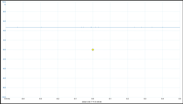

    尊敬的 Kai:

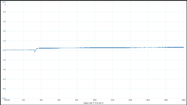

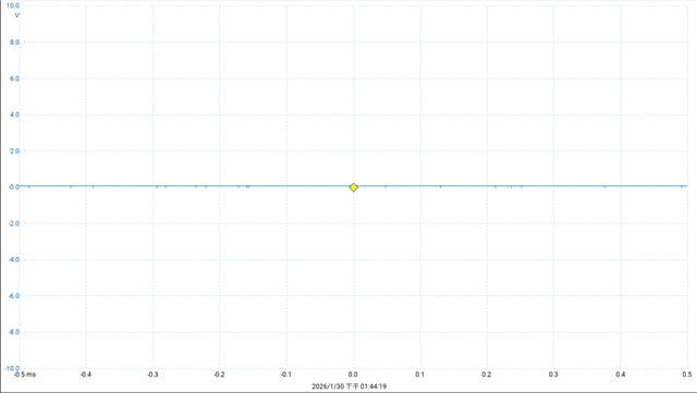

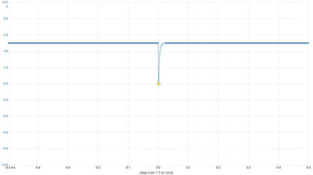

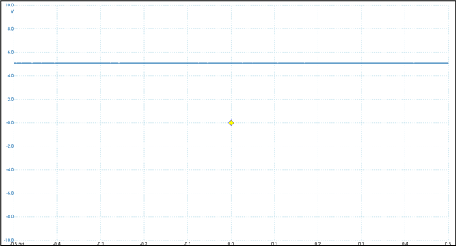

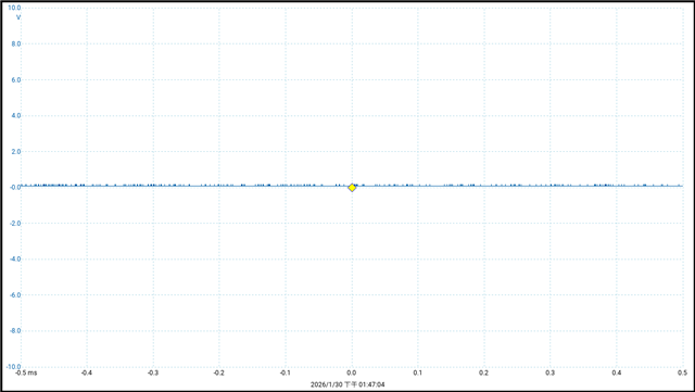

    是否能够在故障期间提供 TPS3808 的 MR、VDD、SENSE 和 RESET 引脚的示波器屏幕截图?
    Jesse
    您好  Jesse:

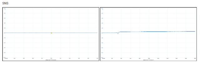

    当 FAULT 和 MR 未连接时:
    TPA3221 故障时、正常条件下的电压为 5V、过载时的电压为 0V。
    TPS3808 MR 上的浮动时电压为 5V。 接地时、TPA3221 将关断其输出。
    当再次悬空时、TPA3221 将恢复其输出、MR 将正常工作。
    示波器屏幕截图的左侧显示 MR 已连接到故障、右侧显示 MR 已悬空。
    先生
    VDD
    SNS
    RST
    Kai
    尊敬的 Kai:
    SNS 电压似乎没有恢复、而使 RST 保持在低电平。
    PVDD 是否由 TPS3221 的输出驱动?
    MR 上的瞬态是从 FAULT 置为有效然后由于 RST 被拉至低电平而取消置为有效吗?
    Jesse
    30V 系统电源始终开启;仅在 I 打开器件时才提供 PVDD。
    我使用 PVDD 来启用复位 (5V)、从而启动 TPA3221。
    以防止 TPA3221 在上电时产生砰砰声。
    当故障浮动时、在上电时会观察到故障电压 (5V) 短暂下降。
    如果故障持续上拉至 5V、TPA3221 将无法启动。
    将故障连接到 MR 是否使用不正确?
    Kai
    尊敬的 Kai:
    在纸上、MR 连接故障应该是正确的用例。
    我担心的是 SNS 波形。
    SNS 输入未恢复。 “你知道什么?“
    Jesse
    您好、
    当前的解决方案涉及使用故障触发脉冲电路来短暂降低 SNS 电压、进而在复位时触发低 HI 信号、从而使 TPA3221 重新启动。 这要求该故障未连接到 MR
    Kai
