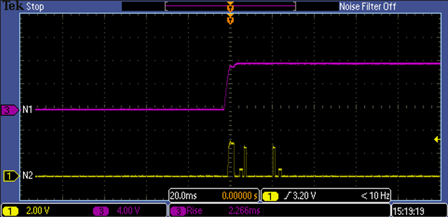

我们有一个电路通过 TS 引脚启动 BQ76907。 在启动阶段、我们观察到 TS 电压短暂地超过 2.1V
请参阅波形中的黄色迹线。
持续时间非常短、仅在上电期间发生。 在正常运行情况下、TS 电压保持在预期范围内。
您能否说明 TS 引脚上的这种短路过压是否会给器件带来任何可靠性或长期应力问题?
提前感谢您的支持。
    您好、Tom、
    如果超过引脚的绝对最大值、我们无法保证器件仍能在数据表规格范围内正常工作、因为始终可能会出现轻微损坏的情况。
     从听起来似乎可以接受、因为这仅在上电期间发生很短的时间、并且在正常运行期间保持在预期的电压范围内。 如果可能、他们可能只需按照我们的 EVM 用户指南中所示添加一个二极管 (D4)、以帮助确保电压始终低于绝对最大值
