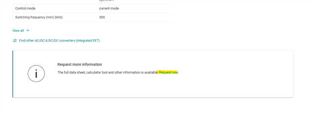

    您好:
    是的、该器件是一款非常新的器件、我们计划在今年发布。 目前可提供样品、如有必要、只需与我们的内部团队协调即可。 以下链接提供了一些最高级别的信息。 可以通过在以下位置提交申请来申请了解更多信息。
    我就 PCB 的尺寸与我们的团队进行了交谈、第一次计算估算反映了预计在 25°C 至 30°C 之间增加 25°C。 我不知道电路板上有额外的 MCU、我将由团队来决定。 应用的预期环境温度是多少、这可能会影响建议值。
    https://www.ti.com/product/LM654B0-Q1?keyMatch=LM654B0-Q1&tisearch=universal_search&usecase=GPN
    Oscar Ambriz
