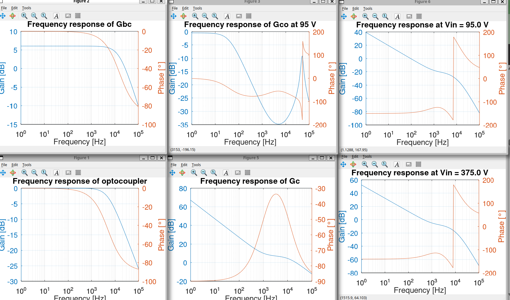

我目前正在尝试为我的应用设计应用电路。
我想我将在示例后面做一个脚本、然后更新我的要求并重新运行相同的公式。
这里是到目前为止我遇到的几个问题。
1.在公式 12 LSM 未指定,我猜它将是 LPM/NPS^2. 请确认。
2.对于 Rz 的计算,我得出的交叉频率为 1000 的 27.15k ,即所有的传递函数计算为 200Hz ,但对于 CZ 的计算,它显然是使用的 5000Hz。 不然我就走了。
3.看电视 (f) 传递函数时,我想知道如何能够在直流处有+90 度相位,因为:
直流时的 GC 具有–90°相位
光电具有 0°
GBC 也有 0°
GO 是直流增益、因此也有 0°相位
GCO (fc) 只能有负相位。
所以只有 0 度项+负项如何在直流频率下为 TV (f) 提供 90 度相位
这是我绘制的所有频率响应。 如果你有一个详细的计算,我可以找到我的错误在哪里。 Vin 下的频率响应为 TV (f)。
我附加了用于参考的 Matlab/octave 脚本(只需更改.txt 扩展名的.m 即可在论坛上共享它。 谢谢
data_example.txtcompute_all_value.txt
    尊敬的 Guillaume:
    [引述 userid=“676947" url="“ url="~“~/support/power-management-group/power-management/f/power-management-forum/1614354/uc2843a-uc2843-frequency-response-design
    是的、正确。
    2. 对于 Rz 的计算、i 得出的交叉频率为 27.15k、即所有传递函数的求值均为 200Hz
    您是否尝试了在 fc /5 = 1kHz 时进行评估? 此外、您是否将 AL 增益相乘了在一起? 我假设这是 TV (f)。 此外、还应该考虑输入电压对 GCO 的影响。
    但对于 CZ 的计算、显然使用的是 5000Hz。 否则、我就不能再去了。
    对于 CZ 的计算、 使用 1kHz 以及 Rz = 23.7k。
    [quote userid=“676947" url="“ url="~“~/support/power-management-group/power-management/f/power-management-forum/1614354/uc2843a-uc2843-frequency-response-design 看电视 (f) 传递函数时、我想知道在直流处有+90 度相位是怎么可能的、因为:
    直流时的 GC 具有–90°相位
    光耦合器具有 0°[/报价]
    您能否确认您的 设计适用于反激式转换器? 如果是、您可以使用 TI 的功率级设计工具来帮助计算 环路补偿的值。 您还可以绘制出整个环路相位和增益:
    John
