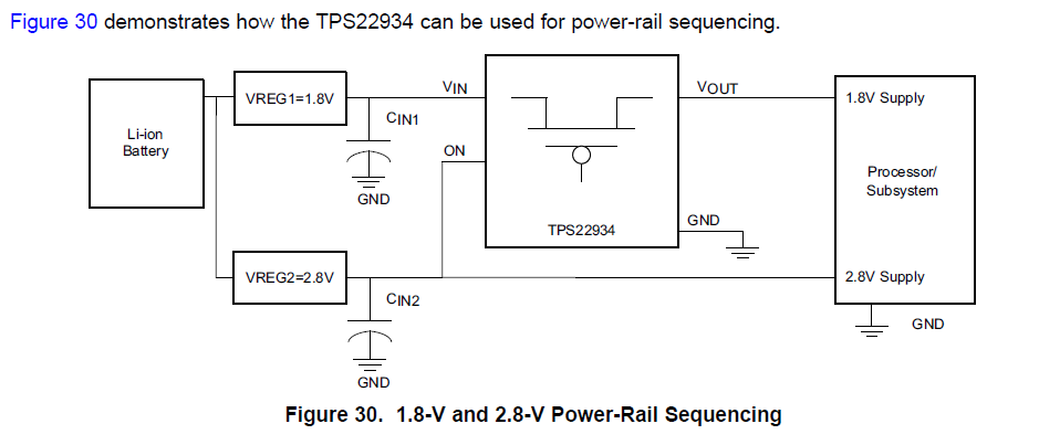

  我想在没有外部使能信号的情况下将 Vin 连接在一起。 2.8V 用于图 30 中的开/关模式、通常开/关是上电的最后一个信号。 但是、它是第一次准备就绪、然后是 Vin。 以下 2 个问题:
  1. 在该器件上、是否不用担心 Vin 和接通顺序?
  2. 在 3.3V 输入应用中、ON 引脚可以连接到 Vin (>2.7V)。

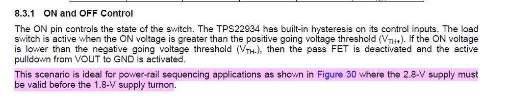

    正确的是、通常会先对器件通电、然后再启用。 对于图 30 所示的示例、显示 VIN/VON 同时为高电平、但负载开关的导通时间会导致在 2.8V 电源之后为 1.8V 输出供电、该电源已经开启。
    是、您可以连接 VIN 和 VON、但要确保电压保持在两个引脚定义的范围内。 启用状态下、两个引脚均使用 3.3V 电压。
