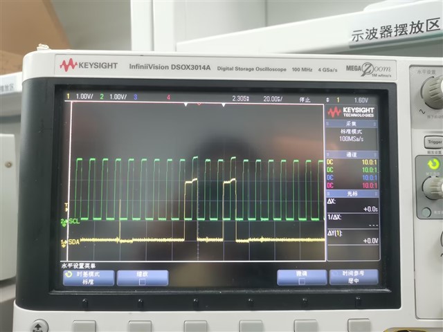

在 ST I²C 和 TPS26750 之间的 1 μ s 通信期间、SCL 线路由 TPS26750 长时间保持低电平、不会释放、从而导致通信故障。
    Chen、
    您是使用 TPS26750EVM 还是使用定制电路板对其进行测试? 另外、从屏幕截图中看有点难看、但是您的工作频率是哪个、逻辑电平是多少?
    通常、如果外设(从器件)器件没有准备好响应、它会进行时钟延展、因此我很好奇此处的确切操作序列是什么。 是否可以将完整日志作为附件共享?

    是否可以获得 I2C 线路的实际模拟示波器屏幕截图? 您的上拉电阻值是多少? 逻辑分析仪将时钟线显示为方波、但我想知道模拟信号是否表现出一样干净。 如果存在导致方波看起来更像锯齿波的硬件问题、则可能会导致该问题。

    我们已经选择了 3.3kΩ 上拉电阻值。

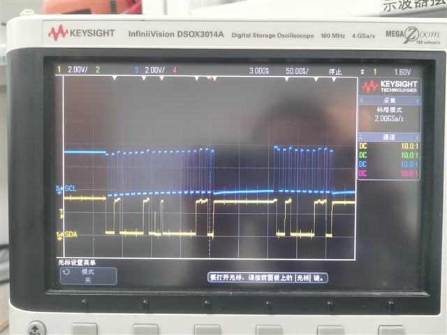

    附件是我们捕获的部分通信波形捕获图。
    Chen、

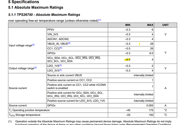

    观察第二个捕获的 I2C 时钟线、SCL 似乎变为负值? 您能告诉我它的负面影响吗? 该器件的绝对最小值为–300mV:
    如果低于此限值足够负值、ESD 单元可能会发生二极管的情况、引脚可能会进入闭锁状态以保护自身(因为它认为是 ESD 事件)。
    SDA 线看起来还存在一些随机添加偏移(正)的问题... 但 它似乎没有那么深刻。

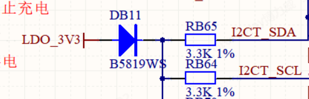

    DB11 二极管的用途是什么? 我们的参考设计中没有这一点 — 您的 MCU 和 TPS26750 之间是否有某种电平转换器、而二极管用于以某种方式限制反向电流? MCU 也是 3.3V 还是 1.8V?
    Tim
    您好、Tim:
    DB11 二极管旨在防止 VCC(3.3V、MCU 电源)在 LDO_3V3 未上电但 VCC 仍开启时向 LDO_3V3 反馈电压。

    我们尝试在 SCL 线路上重现负电压问题、但未能重现此问题。 因此、我们怀疑示波器存在问题;这是更换示波器后捕获的波形。
