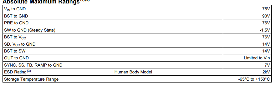

您好的团队、
我们是否有 SW 节点的最大/最小电压值?
    您好、
    让我在内部进行检查、然后返回给您
    Niranjan
    你好、Niranjan、
    感谢您的回复、您到目前为止是否有任何更新?
    尊敬的 Roger:
    数据表中给出的最小电压为–1.5V。
    我们没有最大值 给出的数字、但通常与 VIN 相同 (76V)
