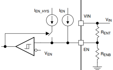

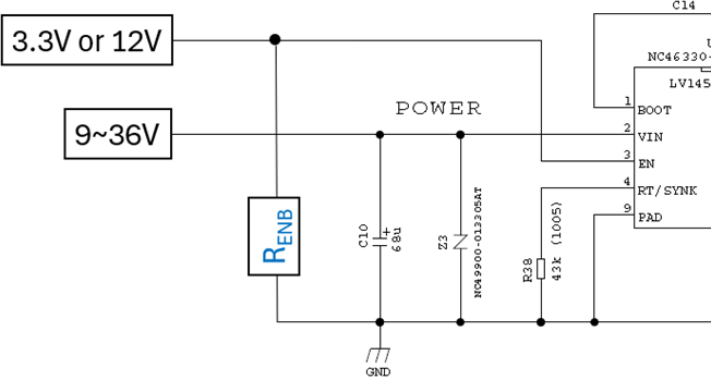

您好、
我想确认主题中所示的 TI DC/DC 转换器的功能。
目前、我们正在考虑一种始终提供 VIN (9V 至 36V) 的运行、并通过打开 EN 引脚 (3.3V 或 12V)/关闭 (0V) 来控制 DC/DC 输出、如下所述。
由于安全原因、我们无法粘贴图像、因此电路条件在文本中进行了说明:
  • VIN 引脚:始终连接至 9V 至 36V 电源(始终通电)。
  • EN 引脚:由外部信号控制。
    • 亮起:EN = 3.3V 或 12V
    • 关闭:EN = 0V
  • 在我们的电路中、EN 和 GND 之间连接了一个下拉电阻器 (RENB)。
  • 与数据表中的“由使能分压器实施系统 UVLO“示例相比、我们的电路有所不同、即 EN 不是通过 VIN–EN 电阻分压器 (REN/RENB) 配置来实现 UVLO;相反、EN 由外部信号直接驱动、而 VIN 保持不变。
考虑到上述用法、我们想问以下问题:
  1. 我们的电路不同于数据表中所述的 UVLO 功能电路。 以这种方式使用该器件是否有任何问题?
  2. 如果以这种方式使用它没有问题、在选择 EN 下拉电阻器 RENB 的值(乘数)时、是否需要注意任何要点?
Conor
    你好
    EN 引脚上的电压是否有可能升至高于 VIN 引脚上的电压??
    例如 EN 引脚上为 12V、VIN 引脚上为 9V。
    否则、您不应出现任何问题。
    如果需要、可以在 EN 与接地之间使用 10k 电阻器。
