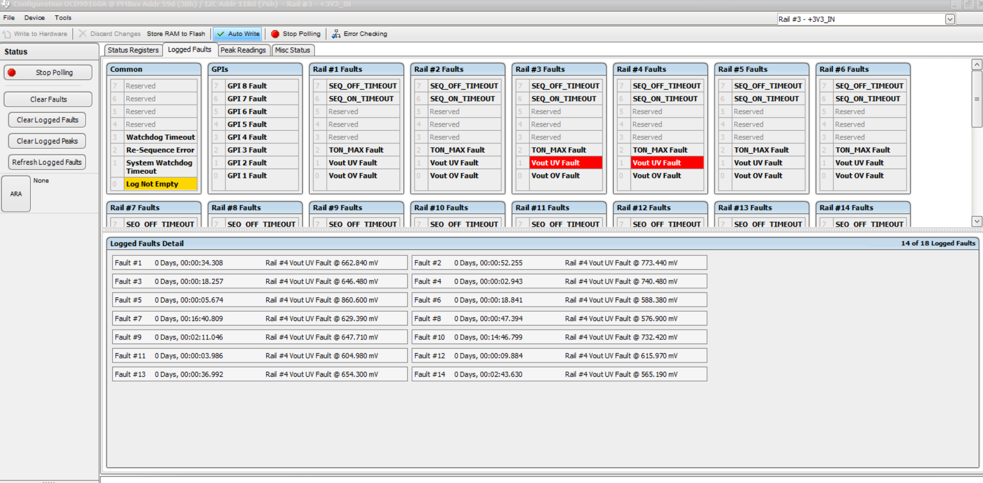

大家好:
我一直在使用 UCD90160A 电源序列发生器进行开发。
我的电源轨出现故障、但日志未检测到电源轨 3 仅欠压电源轨 4(见下图所示)
任何解释都很有帮助、因为每次出现故障时都会发生这种情况。 电源轨 3 也在电源轨 4 之前上电、用于上下文。
插孔
    你(们)好
    是否为 rail3 启用故障日志? 请共享您的 GUI 配置文件。
    颐和
