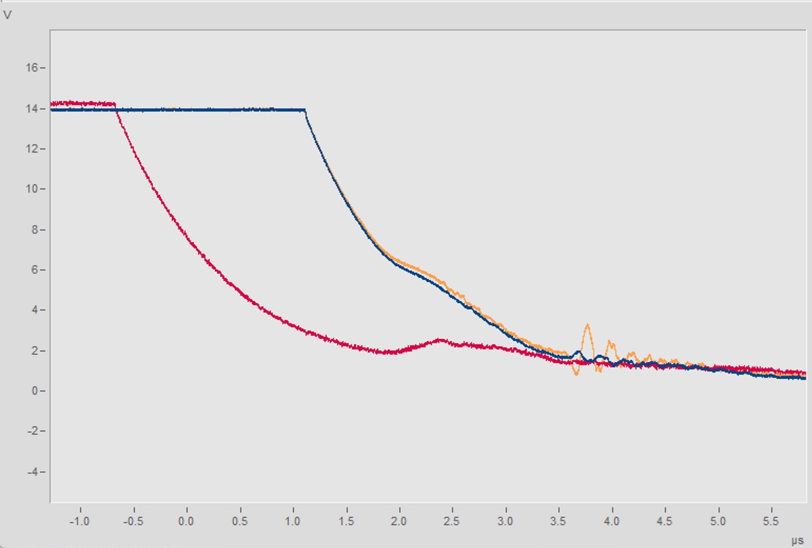

您好:
我有多个驱动器并联、使用同一使能信号运行。 我发现、每隔几个周期、一个开关比其他开关快 1.8us。 在观察三个 FET 栅极(每个 FET 都由唯一的隔离器驱动,但使能信号相同)时、我发现可能每 4 个开关有 1 个不同。 它仅用于从高到低的转换、我在 300 多个周期内还没有看到从低到高的转换。 我可以在数据表中看到传播延迟规格、因此我可以考虑最大延迟。 我不会比较 EN 和 DRV、但不同的 DRV 具有不同的隔离器。
当 DRV 从高电平变为低电平时、似乎有两个电容器、它们的间隔为 1.8us。 哪个驱动器不同并不一致、大多数情况下全部 3 个开关同时使用、但存在差异时、始终为 1.8us。 这是预期行为吗? 我不知道传播延迟的细节、也不知道是预计所描述的延迟、还是温度范围内的连续漂移或影响工作模式。 我只想适当考虑延迟。
    您好、Troy、
    感谢您联系我们的 E2E 团队。 是的、您看到了预期的行为。 您注意到的两次与器件的内部时序有关。 根据 EN 何时相对于器件时钟状态变为低电平、有时可能会导致在波形中绘制的快速 400ns 关断。
    在温度范围内、我们预计内部振荡器的漂移仅为 3%至 4%。
    感谢您的答复!
    为了确认、我看到红色迹线和蓝色/黄色迹线之间存在 1.8us 的差异、但您提到了 400ns。 我不确定要在图中看到 400ns 的时长是多少?
    您好、Troy、
    是的、很抱歉混淆。 EN 到 VDRV 的传播延迟可低至 400ns、您的波形未绘制 EN、但我猜它会在红色 VDRV 变为低电平之前变为低电平~400ns。

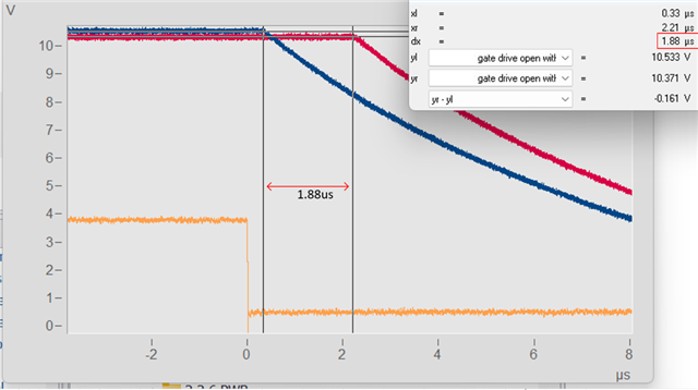

    我测量共享同一使能信号的 3 个驱动器的输出。 使能信号在没有任何 RC 或以其他方式插入的延迟的情况下进行分配。 我认为每个驱动器中的信号差异不会超过几纳秒。 我将收集数据进行确认。
    您好、Troy、
    是的、所有三个器件的 EN 信号都非常相似。 VDRV 从高电平到低电平可能分为您在波形中绘制的两个计时桶、快速桶在 EN 变为低电平后为~400ns。 EN 变为低电平后、常规电荷桶为~1200ns。
    好的、此捕获显示了两个隔离器共享的使能信号。 按照您的预期、EN 变为低电平后、蓝色迹线略小于 400ns、但第二条迹线的长度为 1.88us(因此更像是 EN 变为低电平后的 2200ns、由于温度变化、预计这将远远超过 3-4%)。 这是在正常室温下在工作台上测得的、因此我们不应将芯片置于其工作规格的任何极端条件下。
    我想我只需根据数据表使用最大延迟 (VDRV 从高电平到低电平为 3us) 作为由同一 EN 控制的两个驱动器之间的延迟时间差异。 如果我们应该在常规室温工作台条件下看到 1.2us 的时间、则不确定观察到的 1.8us 是否会引起警报。
    您好、Troy、
    感谢您的答复。 此行为看起来很好并且在数据表规格范围内。
