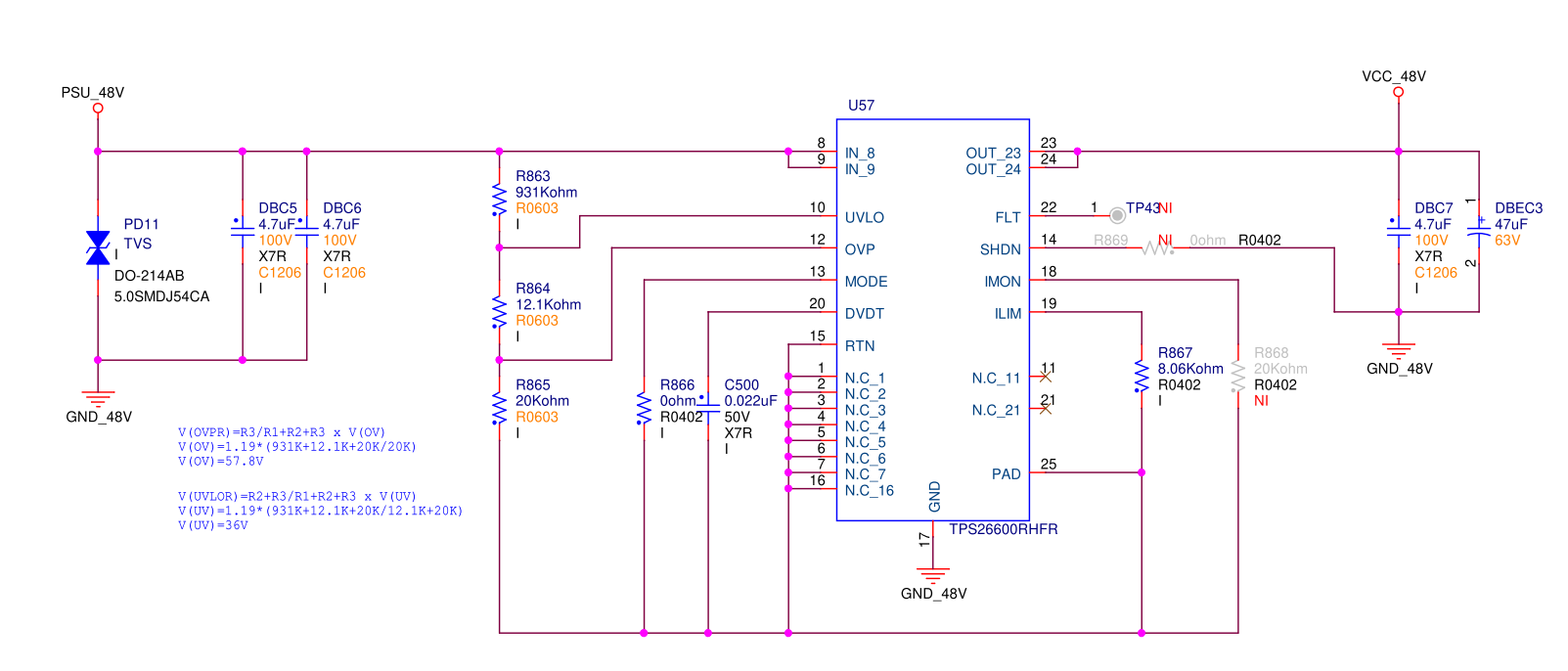

您好的团队、
您能帮助查看原理图吗? 谢谢
    您好:
    TVS 二极管钳位电压高于器件的绝对最大值。
    对于 48V 系统、您可以查看 TPS1686 (80V/10A)。
    其他东西看起来不错
    Amrit
