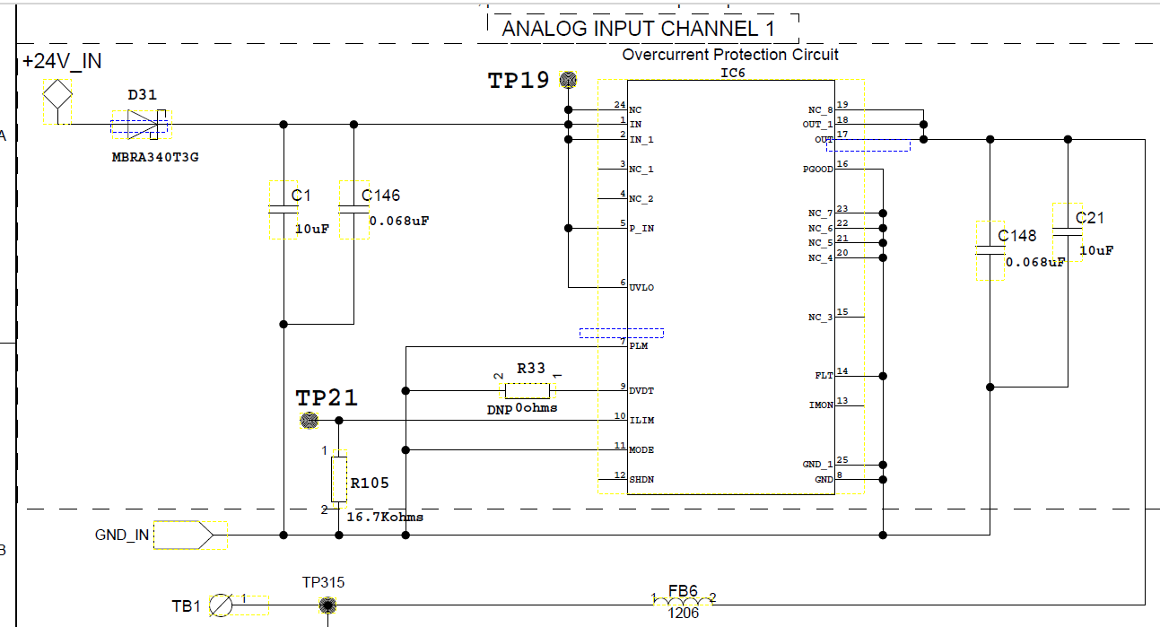

器件型号: TPS1663
输出为 2.4 V 而不是 24 V、连接了架构、这可能是什么原因?
    您好:
    TPS1663 可能由于高功率耗散而无法启动。
    总 COUT 和 RLOAD 是多少?
    来降低 RLOAD 并启动。
