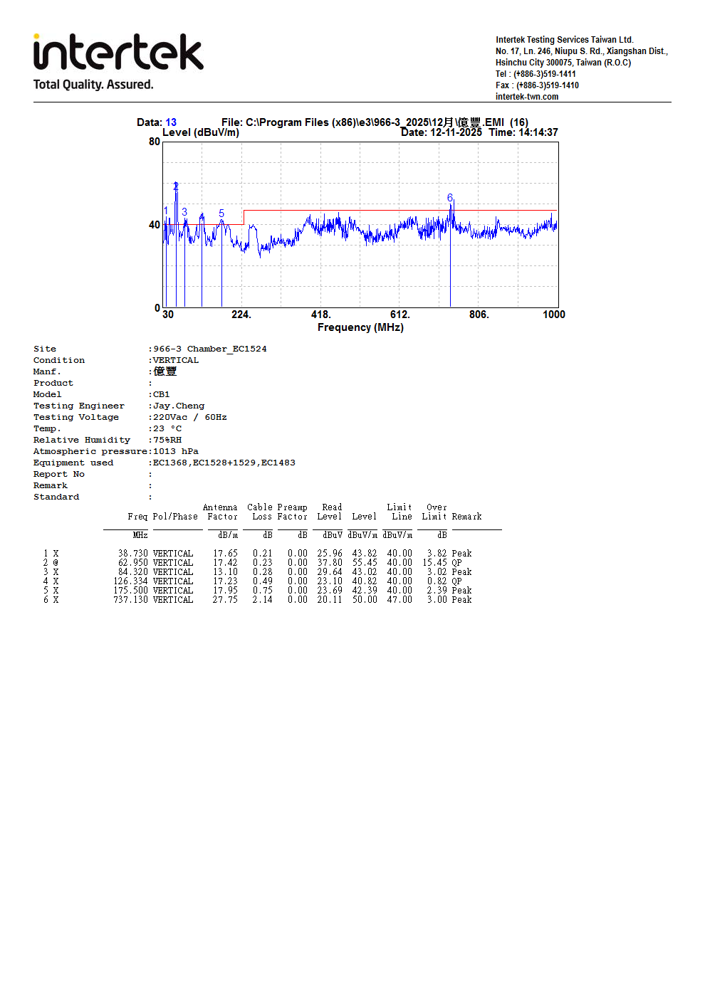

是一种很好的方法 CISPR32 B 类 EMI 预扫描 、我们观察到 A 64MHz 附近有明显且稳定的发射峰值 。 该峰值在垂直极化和水平极化中都很明显。
为了供您参考、我附上了下列文件:
  • EMI 测试报告(垂直和水平)

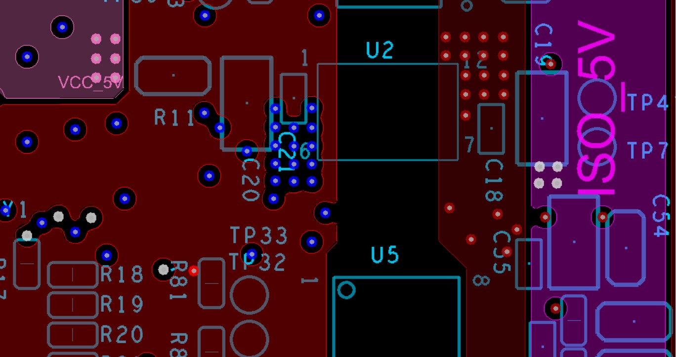

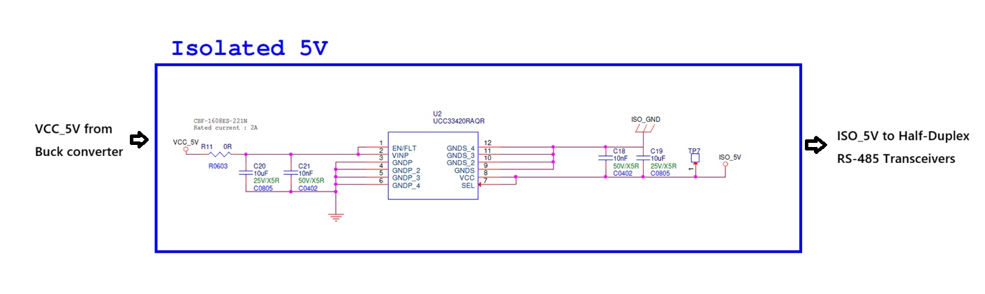

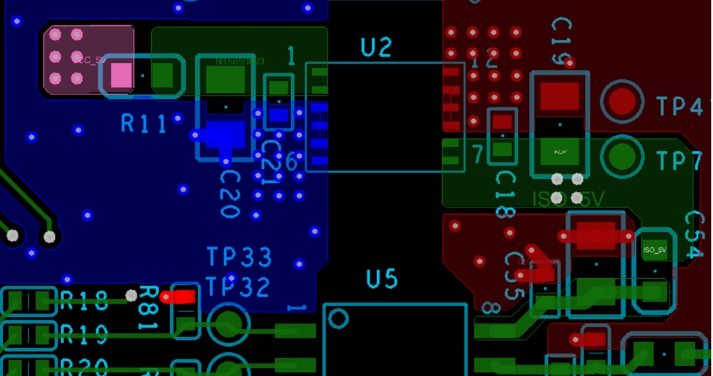

原理图:
顶层:
内层 1:
内层 2:
底层:

    问题 1:我已查看 TI 网站上有关 UCC33420-Q1 的 CE/RE 对策的两份应用手册(CISPR32 B 类和 CISPR25 5 类)。
    根据我的理解、这些文档中的 π 型滤波器和布局建议主要侧重于初级侧 (VINP 和 GNDP)。 不过、在我的特定项目中、我怀疑辐射从次级侧 (VCC 和 GNDS) 传播。 UCC33420 输出为隔离式 RS RS-485 收发器供电、这两个收发器共用同一个 GNDS
    我的怀疑基于以下测试观察结果:
    1. 断开 RS RS-485 接口电缆的连接后、64MHz 处的辐射会显著下降
    2. 断开初级侧接口电缆的连接时对 64MHz 辐射水平没有影响。
    鉴于这种情况、遵循上述文档中的初级侧 π 型滤波器和布局建议是否仍然有效? 或者、我是否应该在次级侧 (VCC 和 GNDS) 上实现类似的 π 型滤波器和布局策略? (我在参考文档“如何使用 ISOW7741 满足 CISPR 32 辐射发射限值“后问道。)

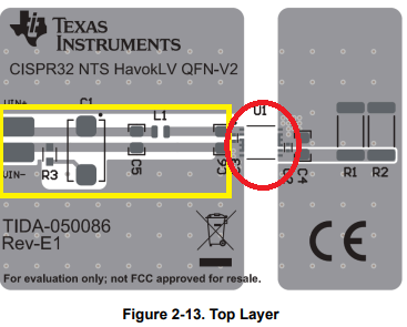

    您好、Gary、
    请参阅以下文档的图 2-13、2-14、π 型滤波器可以显著降低辐射发射噪声。
    https://www.ti.com/lit/an/sdaa192/sdaa192.pdf
    我认为参考文档中推荐的 π 型滤波器有助于降低高频输出纹波。
    请共享原理图和布局文件进行审查。

    高灰、
    请查看以下评论。
    1.建议在 EMI 滤波器区域内保持区域 (KOZ)、以避免在开关环路中传播的 HF 电流出现任何旁路。   在 应用手册指南中、使用了 1mm KOZ。
    2、建议将 Vin 和 Vout 引脚直接连接到电容器、更宽的布线会降低效率。
    谢谢。
