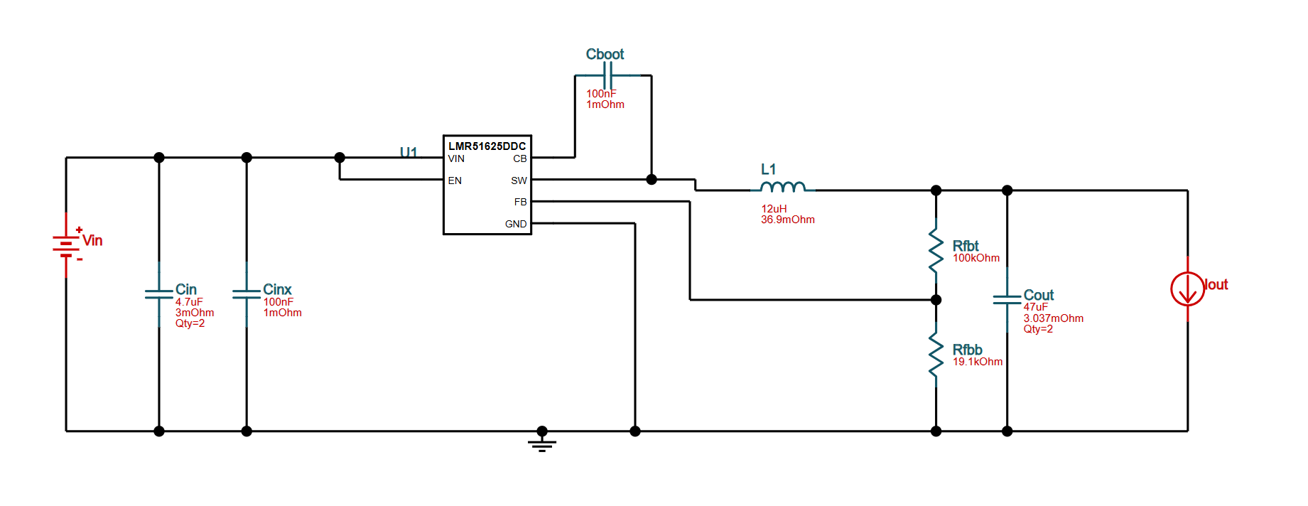

尊敬的 TI 支持团队:
请查找使用生成的随附原理图 WEBENCH 公式 24V DC 至 5V DC、2A 非常有用。
我们观察到 WEBENCH 生成的原理图中使用的某些元件值与相应器件数据表中推荐的值不同。 我们希望你对此问题作出澄清。
您能否说明在实际硬件设计中实施时应将哪些元件值视为最终值和正确值? 此外、如果在任何具体条件或假设下、WEBENCH 选定值与数据表建议不同、请告知我们。

    您好 Chetan、
    您可以继续使用数据表中的表 8-1。
    Webench 和数据表中的元件值均根据数据表第 8.2.2 节中提供的公式计算得出。
    如果要针对任何特定的工作条件进行计算、可以按照第 8.2.2 节进行操作。
    差异出现在数据表和 Webench 中的裕度上。
    Webench 和数据表中的各种裕度(例如可接受的电感器电流纹波,输出电压纹波,瞬态过冲/下冲)有所不同、这是出现元件值差异的地方。
    因此、如果要在两个来源之间取得进展、建议继续使用数据表。
    此外、在选择设计后、也请在我们这边对其进行审查。
    谢谢。此致、
    南迪。
     您能否先验证我们的 24V 至 5V 直流 (2A) 设计? 请确认连接和组件值。
    您好 Chetan、
    由于您使用的是 LMR51625YDDCR、因此它是 1100kHz 型号;
    对于 Vout=5V 的 1100kHz 情况、
    使用 1100kHz 下给出的 BOM、使得 L=4.7uH 和 Cout=22uF。
    其他元件值可以保持不变。
    谢谢。此致、
    南迪。
    你好 Sourish Nandy
    感谢您的建议。 我将进行此更改。 如果我需要任何帮助、我会告诉您
