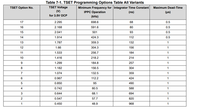

我正在设计  LLC 谐振直流/直流转换器 使用了 UCC256612 感谢您提供有关设计方面的指导。
设计规格:
  • 输入电压 (Vin): 50–138 V 直流
  • 输出电压 (Vout): 24V
  • 输出电流 (Iout): 12.5A
  • 输出功率 (Pout): 300 瓦
  • 目标效率: 从 60%到 100%负载>93%
  • 开关频率 (FSW): ~100kHz
  • 拓扑: 半桥 LLC(如果可行,计划进行同步整流)
  • 计算得出的 Lr = 2.5uH、Cr=1uF、Lm=15uH(根据 ucc256612 设计计算器 Excel 表)
  • 目前、我已采用 TSET 选项 2、时间常数选项 3 = VTSETA - VTSETB = 0.642V
  • 当前 LL 引脚电压=(VLLA-VLLB)= 1.291V (HFBurstEntry =2.189V/LFBurstEntry = 2.007V)
我的问题是:
  1. 我该怎么做 选择 TSET 电阻器/值 和 300W 输出功率的应用有何影响?
  2. 什么是 LL 引脚电压的建议工作范围和预期波形 以及在测试过程中应如何验证它?
  3. 有任何问题 实际限制或设计注意事项 当使用确定该功率等级下的效率大于 93%时 PSR 反激式 UCC256612?
  4. 如果有、请告诉我 对谐振回路设计或频率范围存在问题 影响整个 Vin 范围内的 ZVS 运行。

    尊敬的 Velumurugan:
    您是否可以使用以下设计计算器并更新其中的设计参数?
    e2e.ti.com/.../UCC25661x_5F00_DC.xlsx
    请参阅以下问题答案。
    1.在您准备好设计计算器后,对于 TSET 选项选择,您需要检查什么是最低工作频率,FSW (min)(单元 106 ),现在从数据表选项表中,您需要选择一个选项,它的频率小于您的 fswt,(min)
    对于积分器时间常数选项、需要选择一个选项、让 VFB 与引脚提供所需曲线。
    2.我们一般建议 30%的满载作为突发模式功率级别。
    3.目前我看不到 此 IC 与 SR 配合使用的任何限制。
    4.更新共享的设计计算器后,您可以回答此问题。
    亚米尼。
