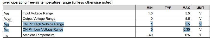

我的客户想检查关闭器件的阈值是多少?
    尊敬的 Fanbin:
    是的、由于这是高电平有效开关控制输入、因此 ON 引脚上的电压应处于 VIH 范围内(导通)、并处于 VIL 范围内(关断)。

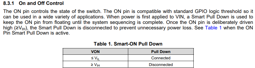

    当 ON 引脚电压介于 0.35V 和 1V 之间时、器件运行状态和内部下拉电阻连接是什么?
    粉仓
    尊敬的 Fanbin:
    对于 VIL 和 VIH 阈值之间的使能电压  0.351V、器件状态未知。 这取决于器件 的决定。 这不是建议的配置、我们无法确定器件超出 VIH 和 VIL 范围的状态。 该迟滞/范围经过专门设计、可确保噪声/波动不会导致器件在状态之间切换。 因此、如果该器件具有智能下拉电阻、那么它是导通还是关断也将是未知的。

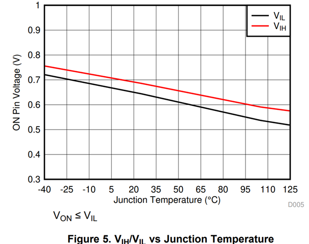

    对于 VIH/VIL、我们应参考哪个值?
    从下表中、应启用>1V、应禁用<0.35V、但从图 5 中、 应启用>0.75V、应禁用<0.5V
    我应该参考哪个值?
    为什么我们将测试条件标记为“von<=VIL",“,这、这意味着什么?

    对于我们当前的工程、我们使用 DS90UB688RURQ1 的 GPIO 来控制 TPS22919QDCKRQ1 的 EN、解串器定义其逻辑输出电平、转换开关 IC 也具有 EN 引脚电压阈值、我们尝试调整此 R255 和 R254 的组合以满足高电压和低电压要求。 但最终的 WCCA 结果表明没有太多的利润、请您帮助检查以下问题
    1.请支持人员评估我们当前的设计是否存在任何风险(WCCA 中不考虑迹线压降)、如果存在风险、建议进行优化
    2、对于内部智能下拉电 阻、530kΩ 内部电阻的最小值和最大值是多少。

    尊敬的 Fanbin:
    该器件具有高电平有效开关控制输入。 这意味着 ON 引脚电压必须处于 VIH 高电压范围内、  开关才能打开;ON 引脚电压必须处于 VIL 低电压范围内、开关才能关闭。 需要遵循建议运行条件表中的 VIH/VIL 范围、并确保哪个电压将导致导通状态或关断状态。 该图显示了可能发生的变化。
    VON<=VIL 表示 ON 引脚电压处于上面定义的 VIL 范围内。 器件被禁用。

    您好、Ryan、
    1.如上所述、ON 引脚电压必须在 VIH 范围内处于开启状态或 VIL 范围为低电平。 任何超出这些范围的情况、我们都无法确定或保证器件将处于何种状态。 根据上述共有的值、客户系统应正常运行、因为最坏情况下的值仍处于建议的 VIH/VIL 范围内。
    2.请参阅下图了解电阻变化。
    Rishika Patel

    您好、Ryan、
    我不明白这个问题。 您提供的上述范围遵循建议。
    否则、只要 电压保持 在这两个引脚的建议电压范围内或在 VIN 和 ON 之间使用电阻分压器、就可以将 ON 引脚连接到 VIN。
