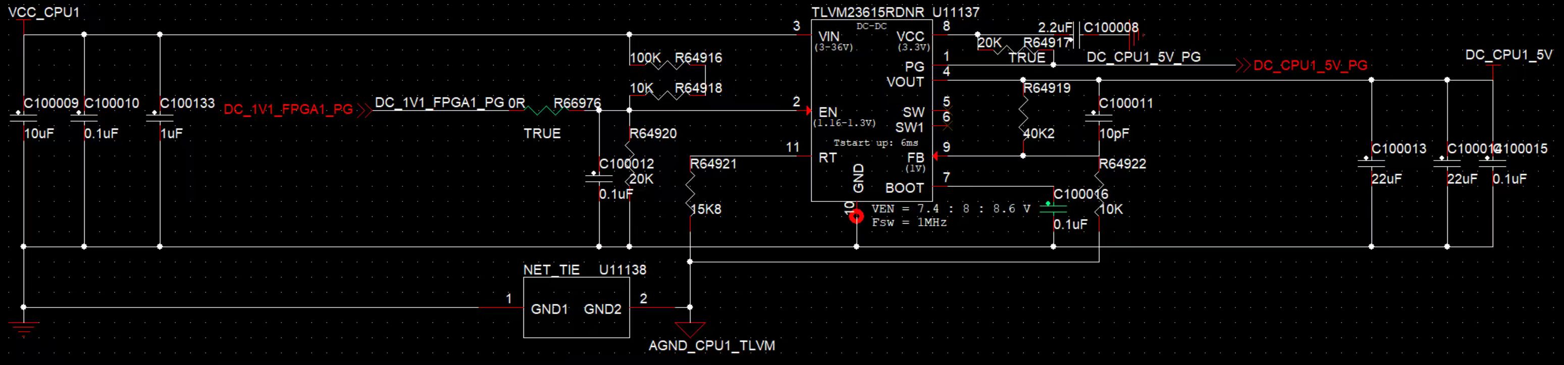

1.我的设计具有 12V 输入电压 (Vin)、 5V 输出电压 (Vout) 和 1MHz 脉宽调制 (PWM) 频率。 电路原理图如图 1 所示。
图 1:

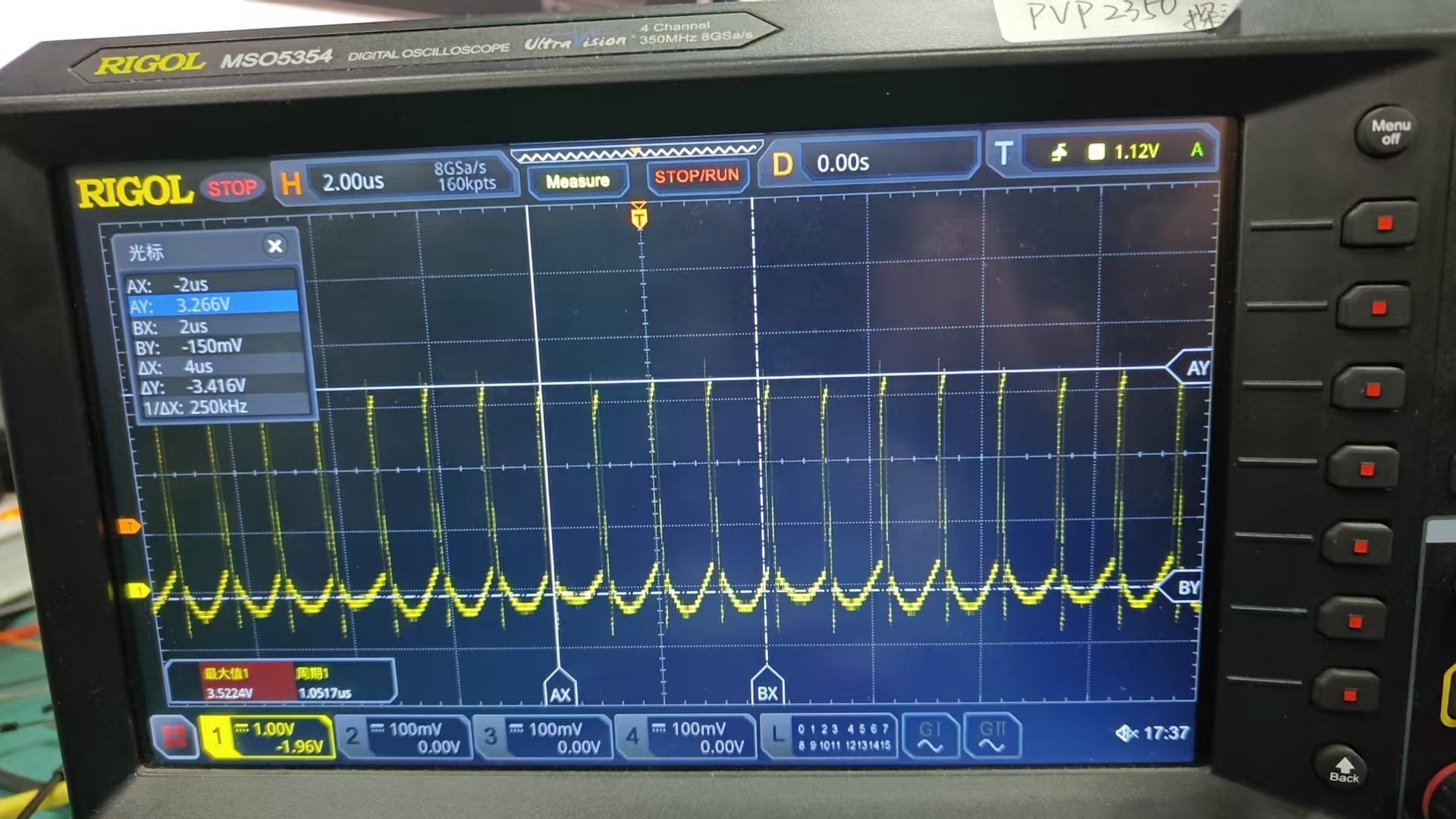

2. Vout 的电流波形与示波器上观察到的波形相同,附件如图 2 所示。

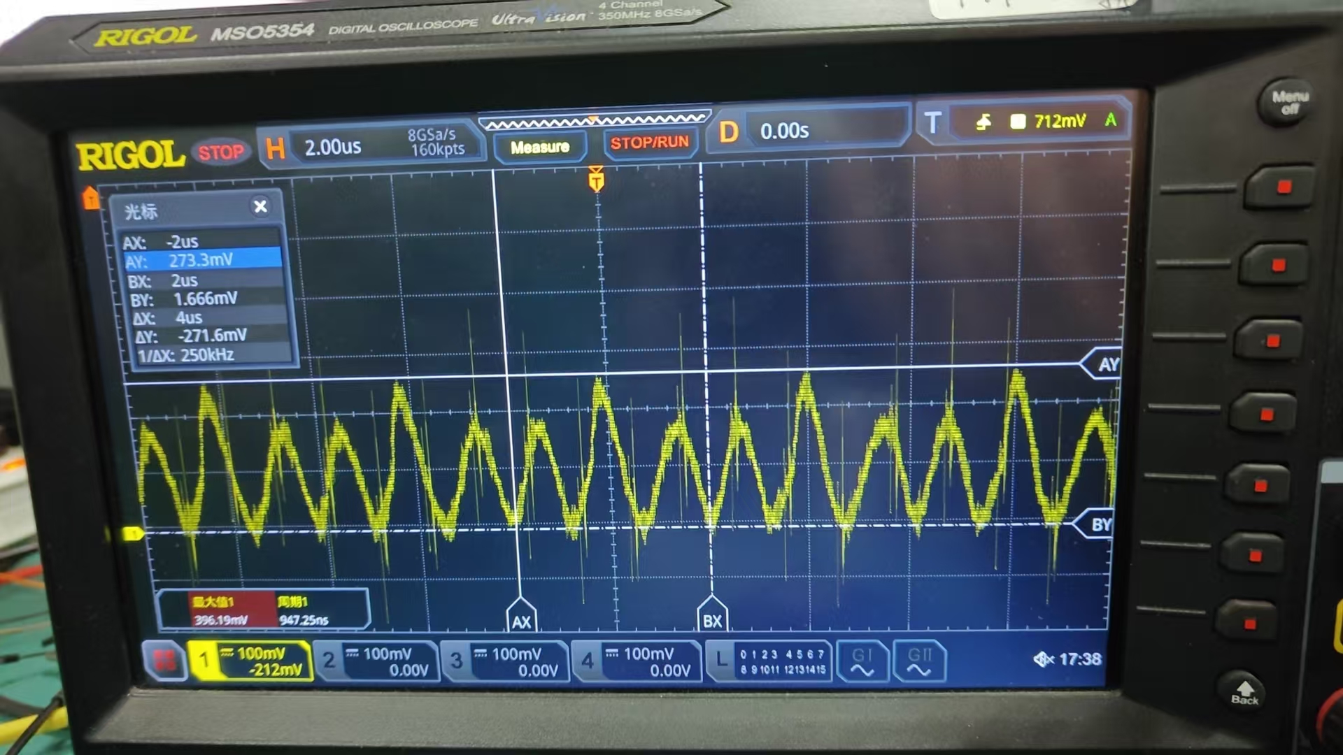

图 2:2.jpg3。 示波器测量的 SW 波形如图 3 的屏幕截图所示。
图 3:

    请移除您连接到 BOOT 引脚的电容器并重新测试。
    根据要求移除连接到 BOOT 引脚的电容器。 问题已暂时解决。 但为什么会出现这个问题呢? 请帮助详细解释。 谢谢!
    你好
    该引脚与接地之间的电容器不属于该电容器。
    该模块中内置了一个启动电容器。
