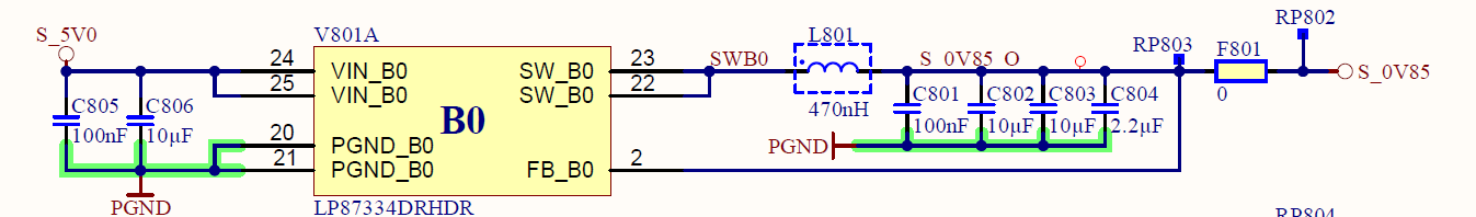

我正在使用 LP87334DRHDR 为定制板上的 AM2434 生成所有电源电压系数 (0.85、2x1.8、3.3)。
虽然 OTP 中的寄存器设置当然正确、但我在 8 个电路板上测得的值为 811..837mV:
0000:    ü 4D 07 2C 07 2B 2F FC 07 0A 22 20 21 21‚M、+/μ m……“ !!
0010:0f 03 77 67 01 7F 00 00 00 00 00 00 00 80 CC ..工作组.... €ÌÌ μ s
0020:    ÝÝ·ô 01 DD B7 F4 0A 70 01 00 00 00 FF FF FF FF FF‘.
产生的内核电压低于预期的 850mV 、这会在高环境温度 (85°C) 下导致问题、当电压降至 800mV 或以下(超出 Sitara 的规格)且复位芯片停止 SoC。
我应该在电源电路中做些什么更好?
L801:XFL4015-471ME 470nF +–20%(最大值 8.36m Ω)、89MHz、Imax= 9.1A、屏蔽
所有电容器均为 X7R
我已经在 2D 中检查了 VBUCK0_OUT 的设置... 一个电路板上的 3F 范围、电压低于预期电压~40mV。
此致、Kalman

    感谢您的联系。  为了确保我了解前面消息中的信息、PMIC 寄存器具有预期值、但当您测量本地输出电容器两端的输出电压时、结果不是 0.85V?
    Brenda
    您好 Brenda、
    完全正确! 正如我写的电压是 0.81 .. 0.83V、而不是预期的 0.85。
    Sitara 上有一个内核处于运行状态。
    此致、Kalman
    感谢您的确认。 此 E2E 已重新分配给 PMIC 团队以获得技术支持。
    Brenda
    您好、Kalman:
    我有一些问题可以帮助更好地确定此问题的原因:
    您能告诉我这个 0.85V 电源轨上的预期电流消耗、以及这个电源轨上(包括负载点处)的总电容是多少?
    您是否能够断开 PMIC 与 Sitara 的连接、并  在没有负载的情况下测试 PMIC 是否更精确到预期的 0.85V 电压?
    Sarah
    您好、Sarah:
    感谢您的提问!
    我发现我的 PCB 上有~20mV 的压降、主要是在 F801 0R0 电阻器上、问题就在我这边、而不是在 PMIC 上。
    此致、Kalman
