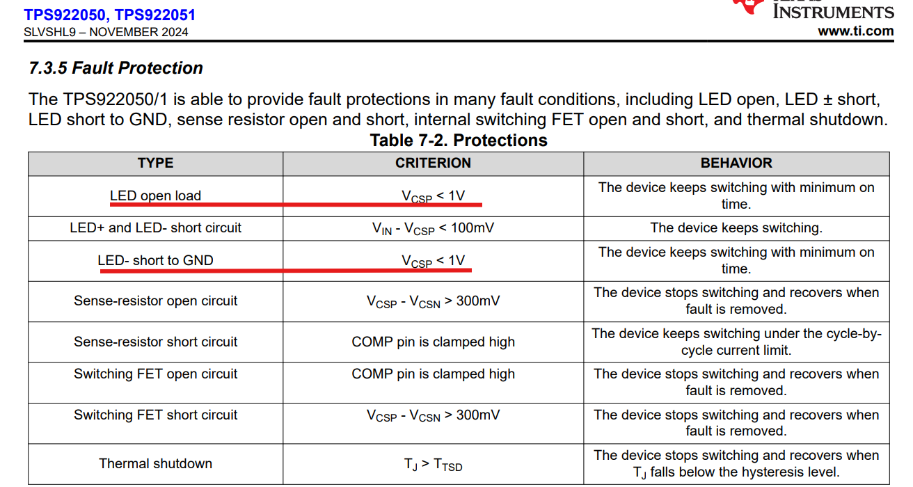

器件型号: TPS922051
您好、
RND 需要 LED 开路和短路(单个 LED 短路)检测。
TPS922051 可以这样做吗?
    尊敬的先生:
    是的、支持没有问题。
    BRS
    卢西亚
    尊敬的 Luica:
    在多个 LED 串联的应用中、如果其中一个 LED 短路、是否可以实现短路检测?
    您好、David:
    不、不能。
    BRS
    卢西亚
