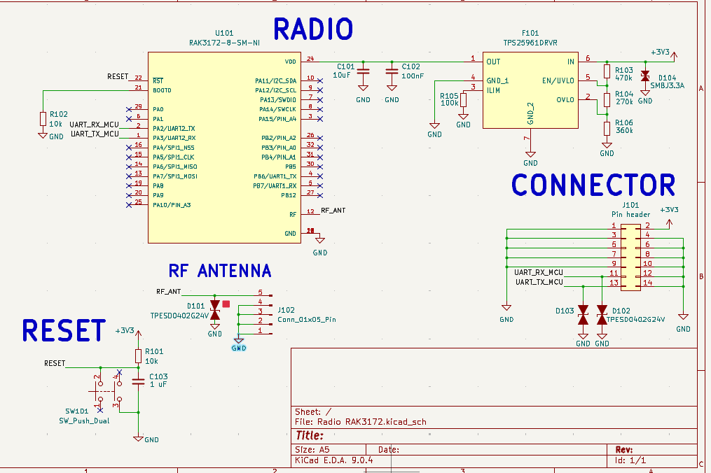

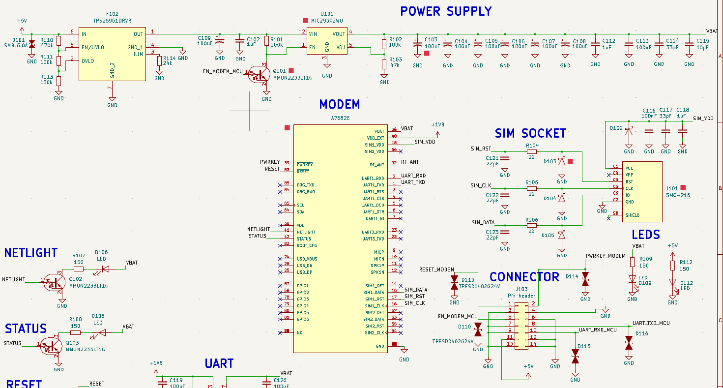

我将设计两个独立的电路板、一个用于互联网模块 (Simcom A7682)、一个用于 Lora 模块 (RAK3172);第一个是通过 5V 供电、然后通过 LDO 降至 3.8V、第二个是通过 3.3V 供电。 直接传送到 Lora 模块。
互联网模块板具有以下布局:
  • 5V 输入电压引脚
  • TVS 二极管(击穿电压约为 7V)
  • tps25961 电子保险丝
  • MIC29302 LDO(将 5V 降至 3.8V)
  • a7682 互联网模块
Lora 模块板具有以下布局:
  • 3.3V 输入电压引脚
  • TVS 二极管(6V 左右的击穿电压)
  • tps25961 电子保险丝
  • RAK3172 Lora 模块
当我将它们连接到电源(通过另一个通过 12V 电池供电的电源板获得、然后通过降压转换器和 LDO 降压至分别为 3.8V 和 3.3V)时、这两个模块不会上电、而是 tvs 保险丝开始大量发热; 此外、输入电压降至约 1.8V(如电源无法提供规定)、而对于 Lora 模块、rak3172 输入引脚的电压约为 1V、不应为其通电。
这 2 块电路板的原理图如下所示:
互联网模块
Lora 模块
问题可能是什么? 您发现电路板布局中的任何错误吗?
非常感谢您的支持。
Luca.

    您能通过更改 TVS 二极管来检查吗、我认为 TVS 二极管在 1.8V-2V 左右断开、并且由于该电压小于使电子保险丝闭合并为输出加电所需的最小电压、互联网模块未上电
    Sailendra
