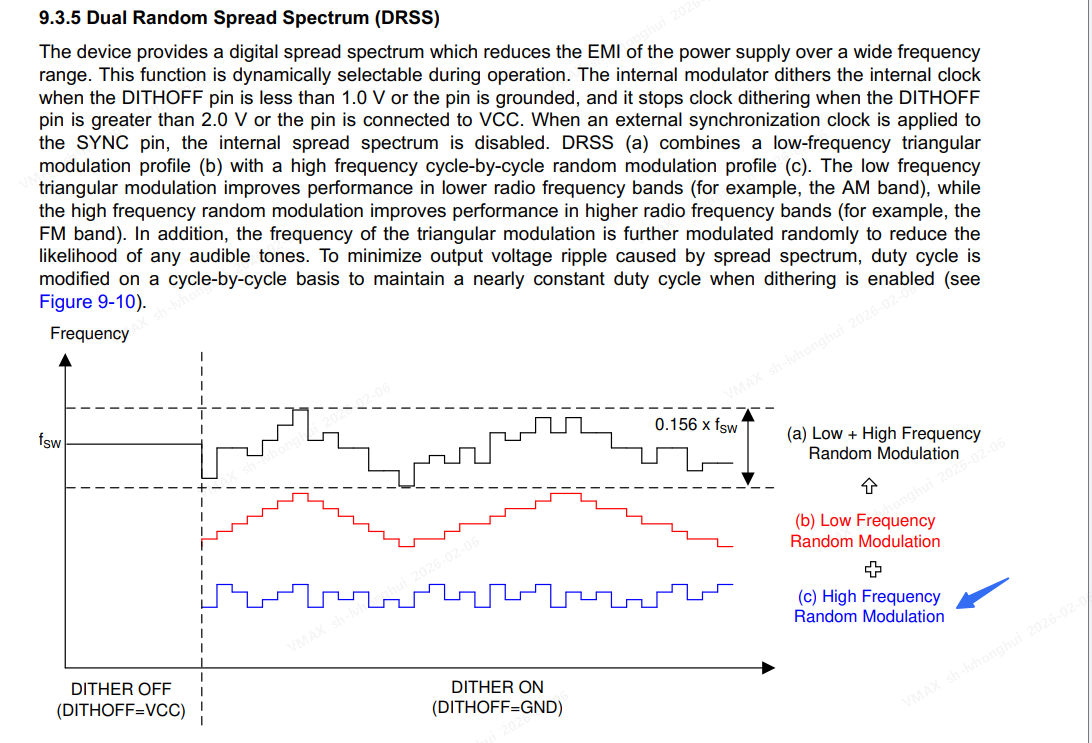

器件型号: LM5156-Q1
尊敬的设计师:
为什么 LM5156-Q1 的频率抖动策略包含高频抖动? 此设计的基本原理是什么? 高频抖动的存在会导致当前应用中的反激式转换器在连续和不连续模式之间切换。 是否可以在仅保留低频抖动策略的同时禁用高频抖动?
谢谢你。
    您好、LV、
    感谢您的联系。
    高频调制是双随机展频的一部分、无法禁用。
    但可以完全停用 DRSS。
    激活 DRSS 时的开关频率将使开关频率改变+- 7.%。
    那么、您的设计是否非常接近 DCM/CCM 边界线? 您可以稍微更改电感或基础频率来避免这种情况。
    Moritz
    尊敬的 M ü、Moritz:
      高频抖动期间占空比波动的近似范围是多少?
     谢谢你。
    您好、LV、
    在 CCM 中、占空比不应改变。
    Moritz
