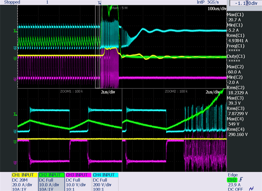

    1、我们从前面的问题开始,电流波形在大功率运行时崩溃,是否解决了?
       我查看了之前的计算器、怀疑大多数 PFC 达到 OVP 故障 、并询问与相关的更改
       (i) Cout 值
       (ii) CT 复位电路。
       ㈢  RSYNTH 值
        我想您执行了该操作、对吗? 我记得您说过、您现在可以在增加的 PO 下操作。
       “"我们“我们发现 CT 接地连接到电源接地线(FET 源极侧)。 将其重新连接到信号接地端(CSA/CSB 接地端)后 、我们观察到了改进:系统现在可以在标称输入端(交流 100V)的额定负载下运行。 但是、在最小输入端(交流 80V)、波形在额定 负载下会崩溃。“"</s>“
        我看到最新的设计计算器 v2.0 不使用正确的 CT 复位电阻值、是这样、还是使用齐纳复位电路? 您也提到过  CT 次级侧有高噪声、您是否 按照我告诉您的那样使用了与 CT 电阻器并联的小噪声滤波电容器并检查性能?
       下面是您收到的最新波形。 我还询问了 栅极关断附近 IL、IMO、VAO 和 VINAC 的放大图、这些图中的探测应以开尔文 的方式相对于控制器 GND 引脚进行。  请 对此问题进行更新。
    ・紫色:FET Vgs
    ・浅蓝色:输入电流
    ・黄色:CT 次级输出
    2.您分享的新波形,这里不显示早期的故障。

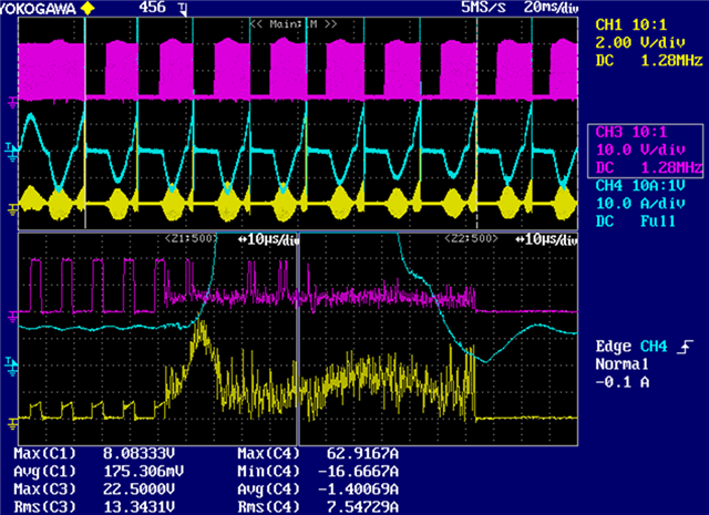

      在这里、MOSFET 会出现自导通、导致短路电流流动、进而使 CT 饱和。 (左侧波形)
      您已尝试过
      (i) 增大栅极电阻(根据您的观察,这会有所帮助)
        但是、当您增加 功率时、(右侧波形)会显示 异常的 VGS 波形。  如果我们在这种情况下继续运行、功率级最终会 损坏。
    波形图例:
    浅蓝色:MOSFET VDS
    紫色:MOSFET VGS
    绿色:扼流电感器电流
    黄色:交流输入电流
       (ii) “关于主题问题、我们使用 4 端子(开尔文源极)FET 来降低损耗。
          FET 的驱动器源极引脚连接到控制 GND、现在看来此连接可能已经产生了负面影响。
          将 FET 更改为 3 端子器件后、不再发生异常行为。
         调查仍在进行中、但我们希望将此信息作为更新与您共享。“ -
