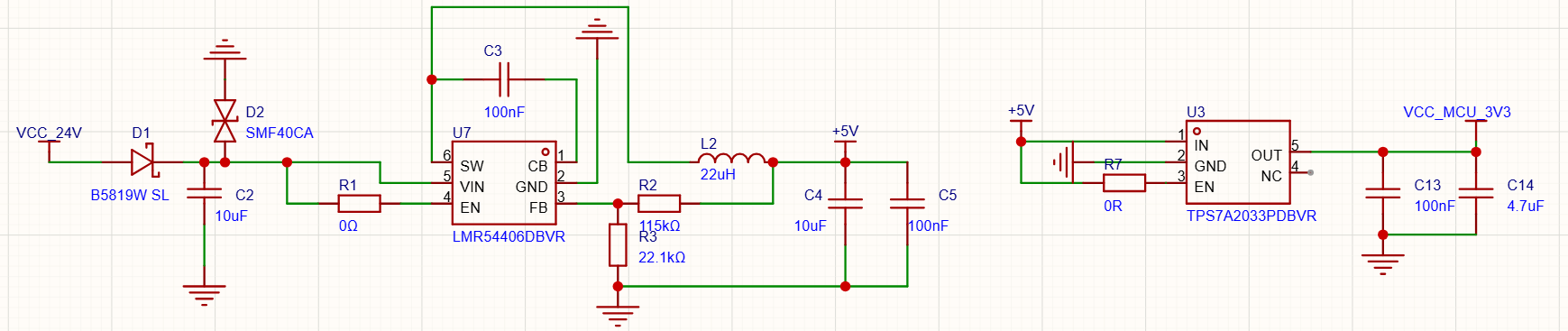

尊敬的团队:

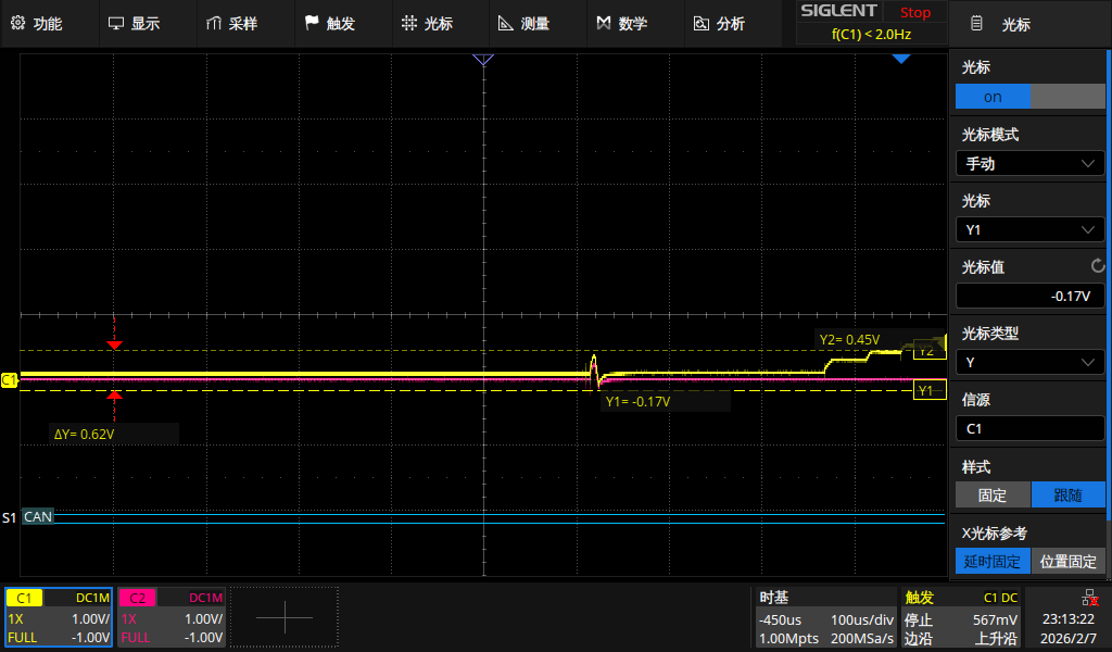

我使用 LMR54406DBVR 和 TPS7A2033PDBVR 来实现 24V => 5V => 3.3V 电源设计、但我遇到了一个问题、即 LMR54406 正常输出 5V、但 TPS7A2033 没有 3.3V 输出。 原理图和一些故障排除说明如下所示。 请帮助我分析原因。 谢谢你。
我进行了一些测试、发现在上电时、在 LMR54406DBVR 的输出端检测到了非常小的功率尖峰。 TPS7A2033P 似乎受到这种干扰的影响、这种干扰导致 TPS7A2033P 即使 LMR54406 正常输出 5V、也无法启动。 TPS7A2033P 应处于 DISCHARGE 模式。 我测量了 TPS7A2033P OUT 和 GND 之间的电阻仅为 122 欧姆。 TPS7A2033P 的后续电路已完全移除、从而排除其他可能的短路。
放大的异常噪声波形
之后、5V 输出正常、但 TPS7A2033P 没有输出。

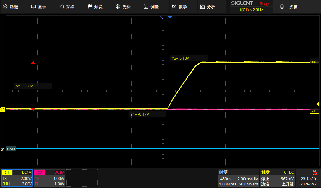

我曾尝试降低然后升高输入直流/直流输出电压、以强制 TPS7A2033P 进入 UVLO、然后输出、使其输出恢复正常。

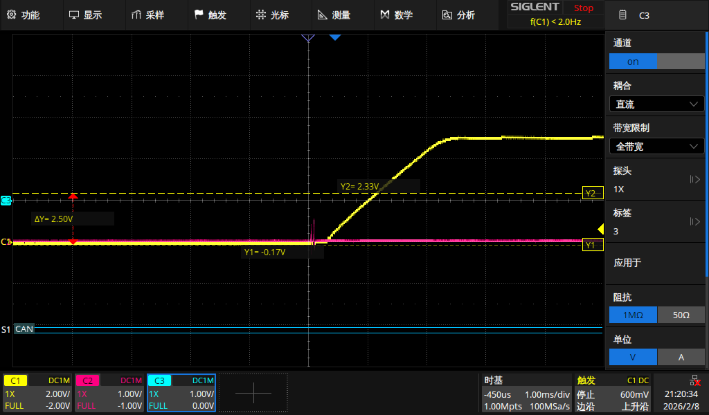

我又试过一次、为 TPS7A2033P 提供正常的 5V 电源、运行正常。
总之、我想知道发生上电故障时 TPS7A2033P 为什么会进入输出锁定状态、还有哪些解决方案可供选择? 谢谢你。

    您好 Alon、
    122 欧姆处于我对输出端有源放电电阻的预期范围内。
    我想尝试以下方法:
    -开关稳压器的电源输入电压和电源的使能电压
    -使用电源为 VIN 供电,使用稳压器为 EN 供电。
    您是否看到每一个都有相同的行为?
    尊敬的 Eduardo:
    您提到的两个测试都运行良好。 我怀疑该问题仅是由上电时的 VIN 输入不稳定引起的。
    谢谢。
    Alon
