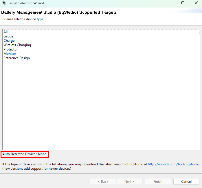

您好、
将 BQ27Z558 与 EV2400 结合使用的 Im。
  1. 我已将 EV2400 更新为 v0.32
  2. 我已下载最新的 bqStudio
  3. 我已下载 1558_0_01-bq27z558.bqz 并将其移至 config 文件夹
未检测到器件。
一节电池也连接到 EVB 和 EV2400。
什么是我的缺失?
谢谢您、
Aviv

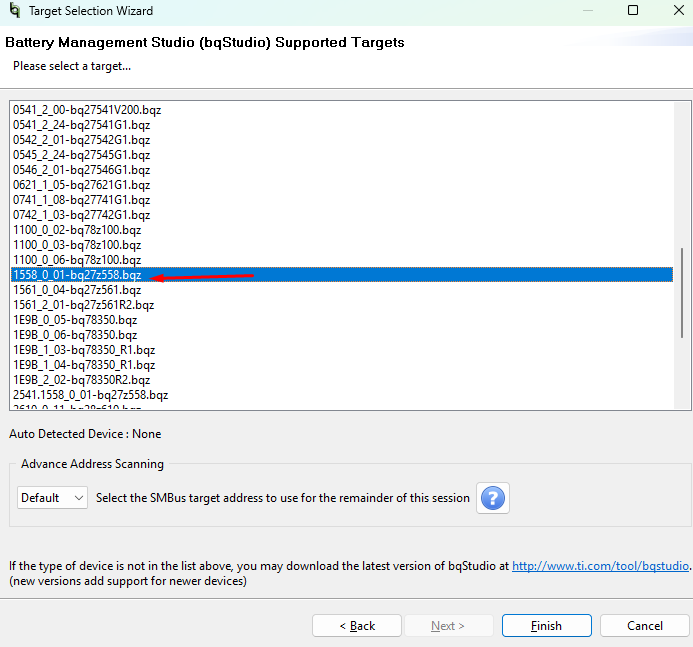

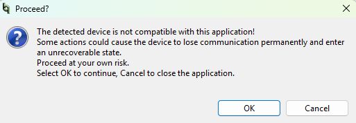

    请确保将电量监测计连接到 EV2400 上的 I2C 端口(而不是连接到 smbus 端口)。
    如果您这样做、但仍然没有自动检测到、则手动选择电量计、并在 bqStudio 完全启动后发布屏幕截图、然后切换到 Advanced Comm、从器件地址 0xAA 命令/寄存器 0x00 读取 2 个字节。
