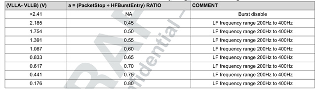

SIRIPURAM Yamini  ,你是对的 VLLB = 1.567V 。 我之前错误地写了一个不同的值。
但是、如您所见  LF 突发条目对应于 2.61V(第 244 行) 、且上不存在此值  VFB 与功率间的关系  曲线。 这意味着什么?
转换器将会采用什么意思  切勿进入 LF 突发模式 ? 如果是、该行为对转换器的运行和效率有何影响?
请对此进行澄清
这意味着 如果  A = 0.57  (如果此值是允许的)  当 VFB = 2.85V (25W) 时、HF 突发进入 、然后:
  • PacketStop = 1.624V
  • LF 突发进入= 2.7V 、对应于近似值  5 瓦
在本例中、LF 突发入口点会出现在上  VFB 与功率间的关系  表示转换器将进入该状态  LF 突发模式、约 5W

    您可以推断图形并进行检查。 此外、如果您获得不在图形上的任何较低阈值、这意味着在非常低的负载下会发生突发进入。
    对于 A=0.57、请根据在数据表中给出的表中选择一个选项、检查 VLLA-VLLB 是什么。 如果 (VLLA-VLLB) 在>1.087 和<1.391 的范围内、则可以选择选项 A=0.55。

    我的理解是、首先我需要选择的值 ‘A’ 、然后相应地设置 VLLA–VLLB 、对吧?
    简化模型 A = 0.6 、然后 LF 条目变为等于 HF 条目。
    简化模型 A = 0.55 、然后 LF 条目移动到一个非常低的值(在我的图形中不可见)。
    这就是为什么我考虑选择它的原因 A = 0.57 、以便 LF 条目对应于大约 5W 的负载。
    我的问题是:
    简化模型 VLLA–VLLB 在 1.087V 至 1.391V 范围内 我可以设置 A = 0.57
    或者 IC 仅允许的固定设置 A = 0.55 或 0.6 、没有中间值?
    请‘“"A"是“是在此“在此范围内持续可调还是仅限于离散选件。
    Yajush

    是的、您可以选择任意一种方式。
    你可以选择 A=0.55, A= 包停止/HF 突发条目,一旦你选择“A"和“和包停止,你会得到一个 HF 突发条目,通过改变 LL 引脚电阻值你可以调整 HF 突发条目,这样也会调整。
    即使您在图形上看到 A=0.55 的 LF 突发条目、您也会像我在上一次答复中提到的那样、在非常低的负载下获得 LF 突发条目。
