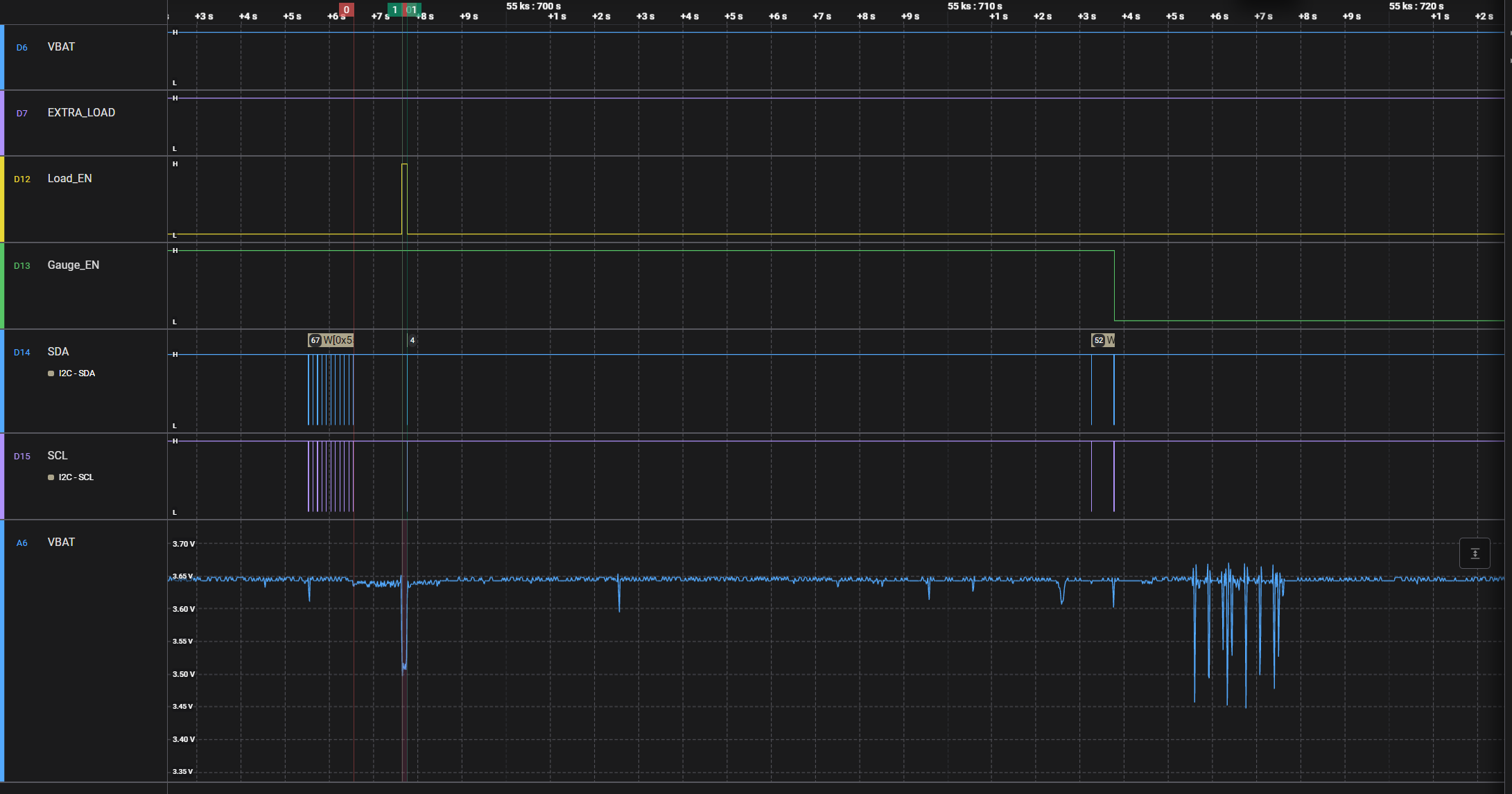

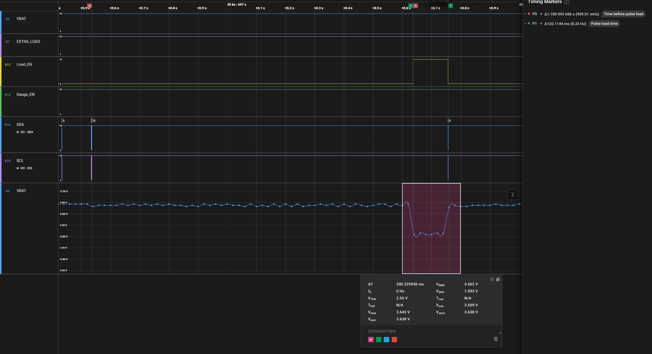

脉冲时间:120ms
仪表启动和脉冲之间的时间:1100ms
VBAT 启动:3.64V、负载为 3.5V 时 VBAT 最小值
测量值相同、时间跨度较大、等待时间为 15 秒、读取仪表、禁用仪表。

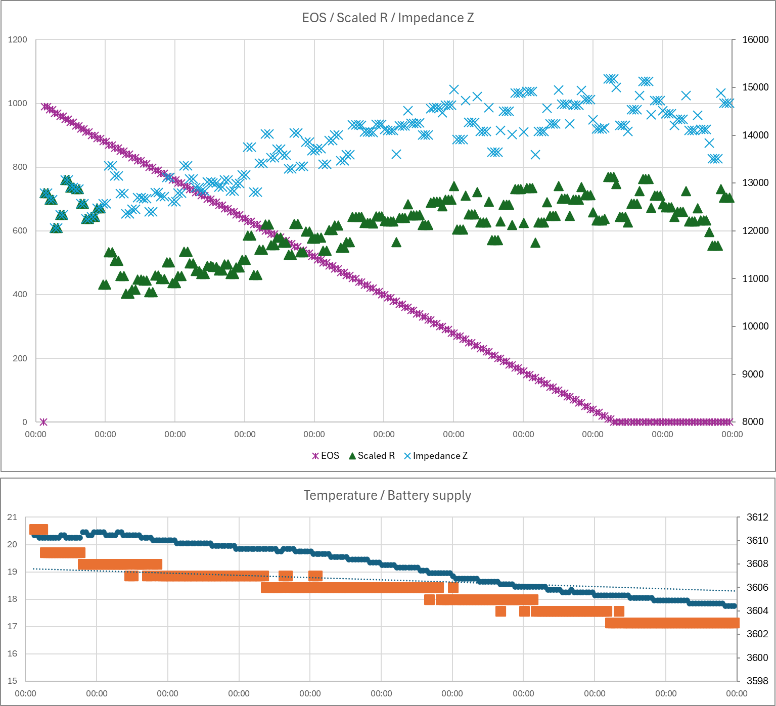

当 EOSData -> New Batt R Scale Delay 为默认值 (2) 或更大值(例如 10)时、我会体验到第一次测量的缩放 R 值较高。 测量周期超过“New Batt R Scale Delay“(新电池 R 刻度延迟)数后、测量值较低并缓慢增加。
这种效应会导致 EOS 在几乎每个测量周期递减、直到 0%、但电池测量的阻抗表示电池不为空。
当“New Batt R Scale Delay“设置为 0 时、我看不到这种效果。
请说明“New Batt R Scale Delay“的工作原理、以及当“New Batt R Scale Delay“的值设置为>0 时 EOS 值与 Scale R 测量值不匹配的原因。 那么、在默认设置为 2 时也会看到此影响。

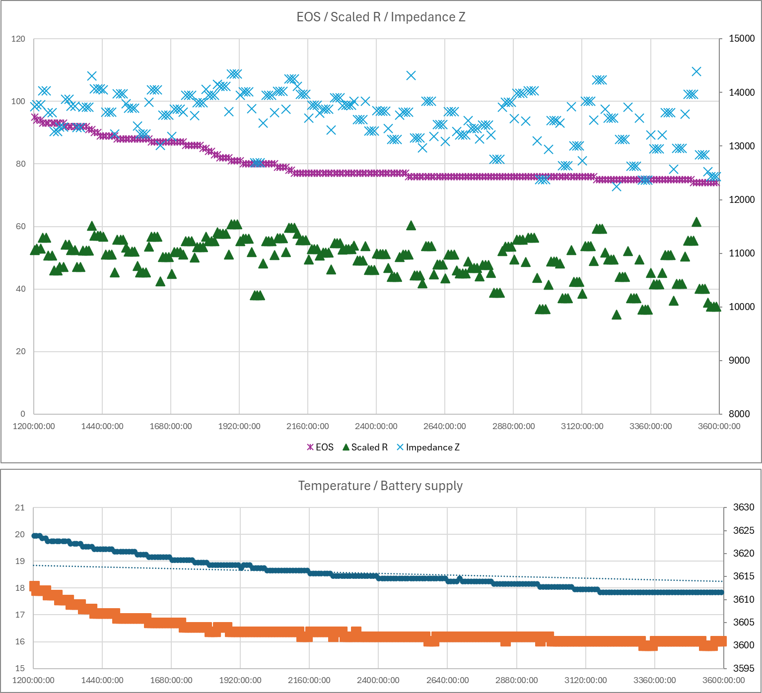

1.“New Batt R Scale Delay“= 10. EOS 快速至 0%调节后的 R START 绕过 13000、绕过 11000 的 10 个周期后。
2. “New Batt R Scale Delay“= 0。 EOS 的预期行为稳定在 74%。
测量值比显示值长 4 倍、EOS 保持平坦的线。

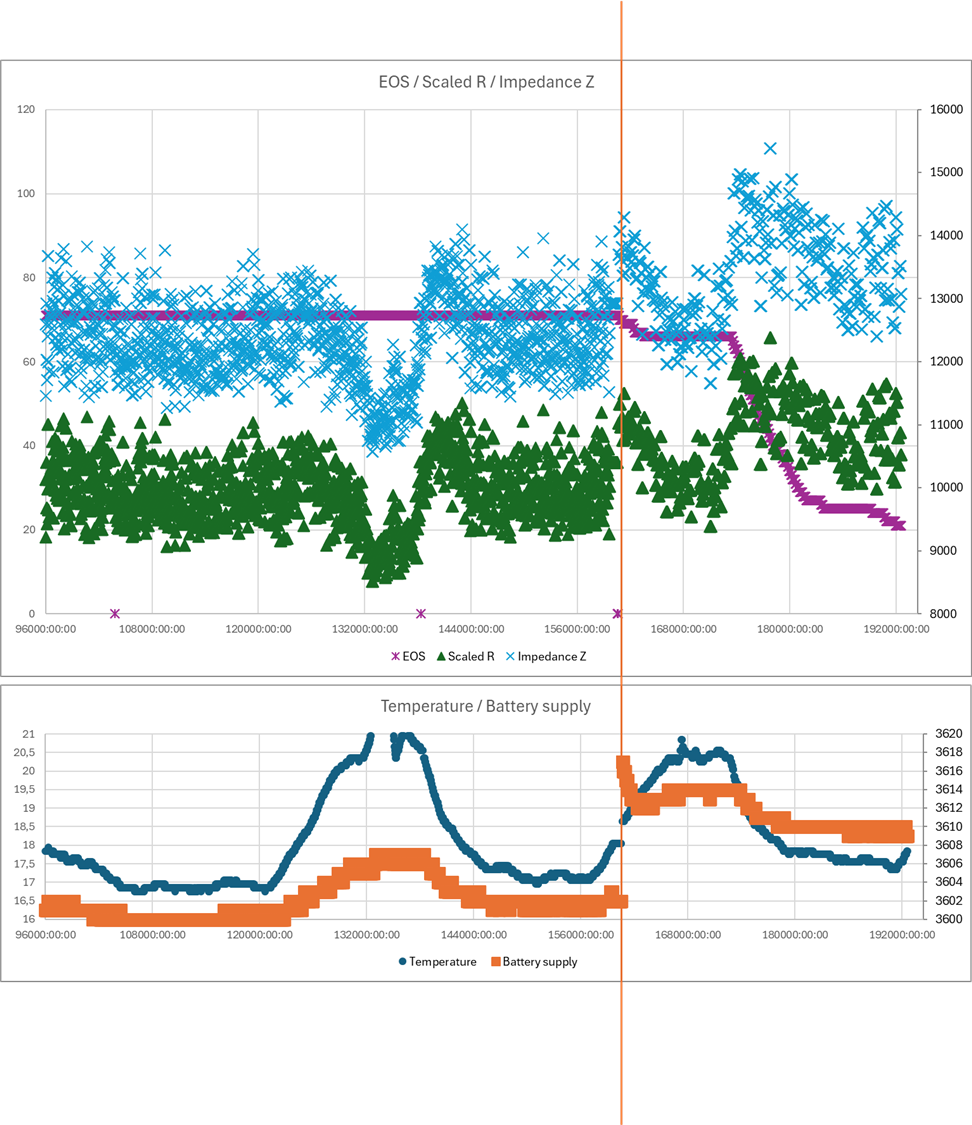

    在第三个正常工作的器件上、EOS 现在也迅速降低。 这是在将测量中断一小段时间后发生的。 在此暂停后、电源增加了。
    EOS 会随后短暂降低。 晚上、温度降低、EOS 降至 25%以下。  请参见图中的曲线。 这种行为可以用 algoritm 来解释吗?
    根据测量的刻度 R、电池应处于适当的 50% EOS 水平、而不是 20%。
