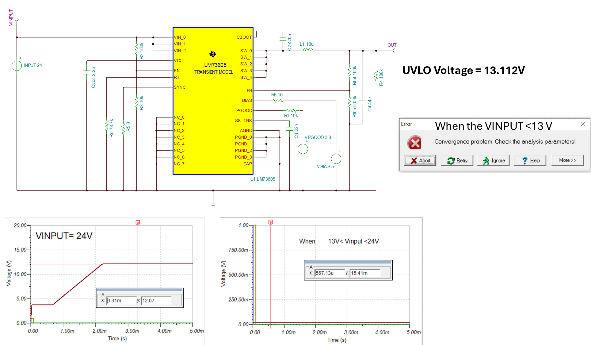

尊敬的 TI 支持团队:
我正在仿真 LM73605(瞬态模型)、通过 24V 输入电源生成 12V 电压。
设计详情:
  • 输入电压 (VIN):标称值 24V
  • 输出电压:12V
  • UVLO 阈值设置为:13.18V(使用外部电阻分压器)
  • 仿真:瞬态分析
观察到的行为:
  1. 当 VIN = 24V→输出= 12V(正常工作)时
  2. 当 VIN < 13V→时、仿真显示收敛错误(预期器件因 UVLO 而关断)
  3. 当 13V < VIN < 24V→时、输出保持在 0V
以下区域出现意外行为:
13V < VIN < 24V 、其中 IC 应正常工作并调节至 12V、但输出保持在 0V。
根据数据表理解、一旦 VIN 超过编程的 UVLO (13.18V)、器件应该能够正确启用和调节。 但是、仿真不会反映此行为。
我想澄清一下:
  1. 瞬态模型中是否存在任何可能导致这种情况的内部行为?
  2. EN/UVLO 引脚上是否需要额外的迟滞?
  3. 为了在 UVLO 附近实现稳定运行、是否有任何特定的仿真设置或建议的启动条件?
  4. 这可能是所提供的瞬态模型的限制或问题吗?
请遵循以下 原理图或仿真文件进行进一步检查。
感谢您的支持。
Suchindra

    尊敬的 Suchinda:
    您能在 PSPICE for TI 上复制您的系统吗? 我们不再支持 TINA。
    Andrew
