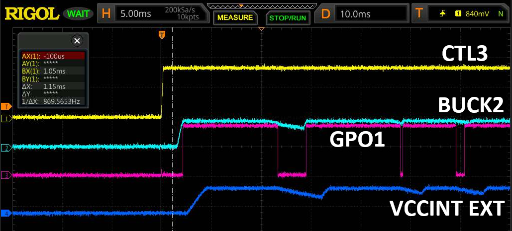

您好:
我目前正在为设计电源系统 XCZU9EG-2FFVB1156I 使用了 TPS6508640RSKR
尽管生成了 TPS6508640RSKR 的电源序列、但在该序列期间会观察到间歇性压降。 我已经审阅了 TI 提供的检查清单、用户指南和其他技术文档;但是、此问题的根本原因尚未确定。
此时,我正在关注的是 CTLx GPOx 要容易得多。
CTLx 引脚和 GPOx 信号都会发生断电事件、同时还观察到电源序列中的相应变化。 我目前正在对数据表进行详细分析、以确定 CTLx 引脚和 GPOx 信号在正常运行期间重复进入断电状态的原因。

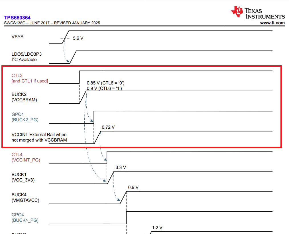

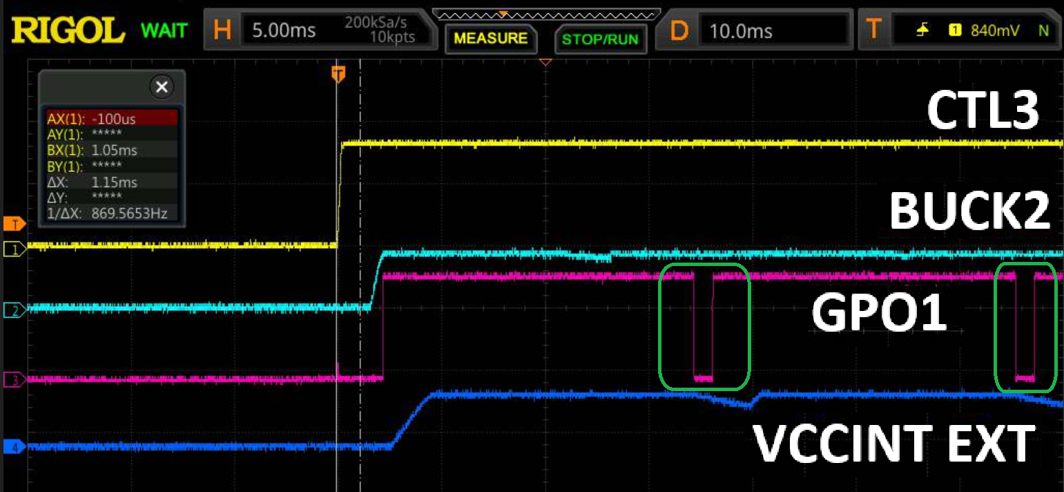

如所示 图 1. (红框)、应持续保持电压、而不会出现任何压降。 不过、如所示 图 2. GPO1 会产生意外压降、而没有明显的原因。 由于该压降、后续电源序列会持续受到影响。
如所示 图 3. 尽管如此 BUCK2 运行并输出稳定的电压、即的电压 GPO1 仍然下降。 根据我对数据表的理解、 GPO1 对应于 Buck2 的电源正常信号 。 因此、如果 Buck2 正常输出功率、则 GPO1(表示 Buck2 的电源正常状态)不应出现任何压降。
