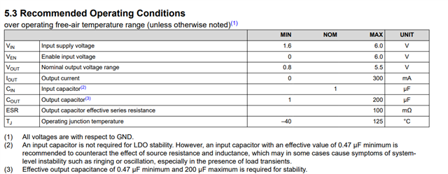

您好:
我们有一个带有 TPS7A2028PDBVR 的电路。 VIN = 1.8V 且 VEN = 3.3V、是否允许? 数据表仅规定两者最高可达 6.5V。 但没有说明表明 VEN <(VCC + 0.3V) 之类的内容。 因此、只要两者都低于 6.5V、是否可以是 VEN > VIN?
1 月
    您好  Jan、
    是的、VEN 可以高于 VIN。 仍应保持在建议的运行条件内。
    Eduardo Linares
