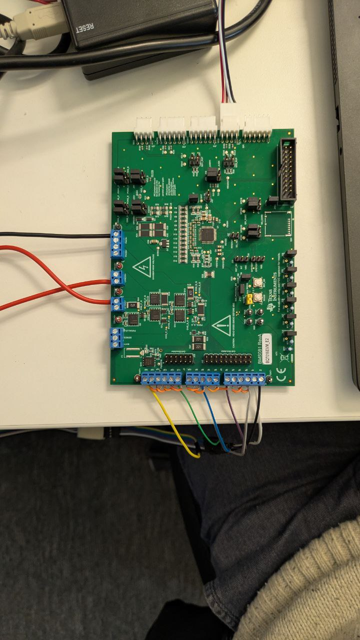

我正在使用 6S 电池配置评估 BQ41Z90EVM (BMS081 RevA)、但无法在 bqStudio (v1.3.128) 中建立通信。
当前状态和设置:
  • 硬件:  BMS081 RevA 电路板。 电芯使用 SLUUD64 用户指南中的 6S “展频“模式连接到 J1 (VC0-VC16)。

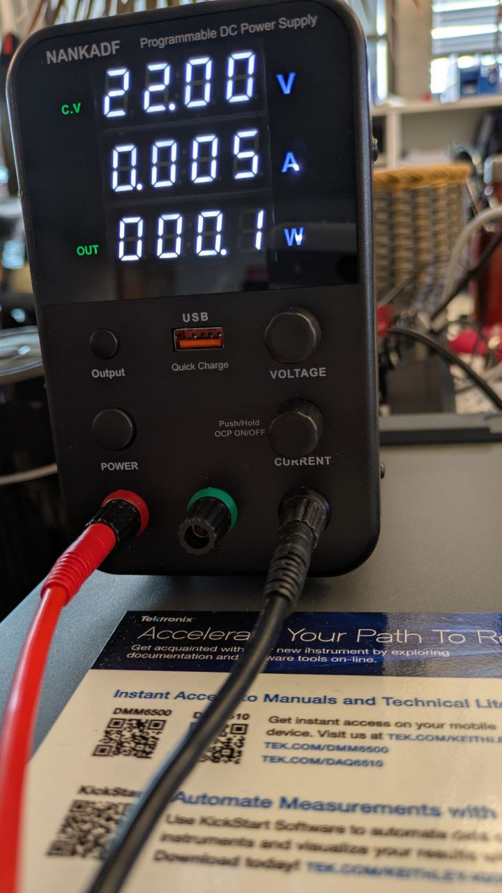

  • 电源:  VC16 (~24V) 处存在电池电压。 跳线  J2  已安装。
  • 检测信号:  我已验证芯片是否处于唤醒状态。  REG18 测量的电压为 1.8V  和  REGIO 测量 3.3V
  • PRES 引脚:  跳线  J22  将 PRES 拉至低电平。
  • 通信:  使用  EV2400  已更新到固件  V0.32 。 它已连接至 SMB 端口。

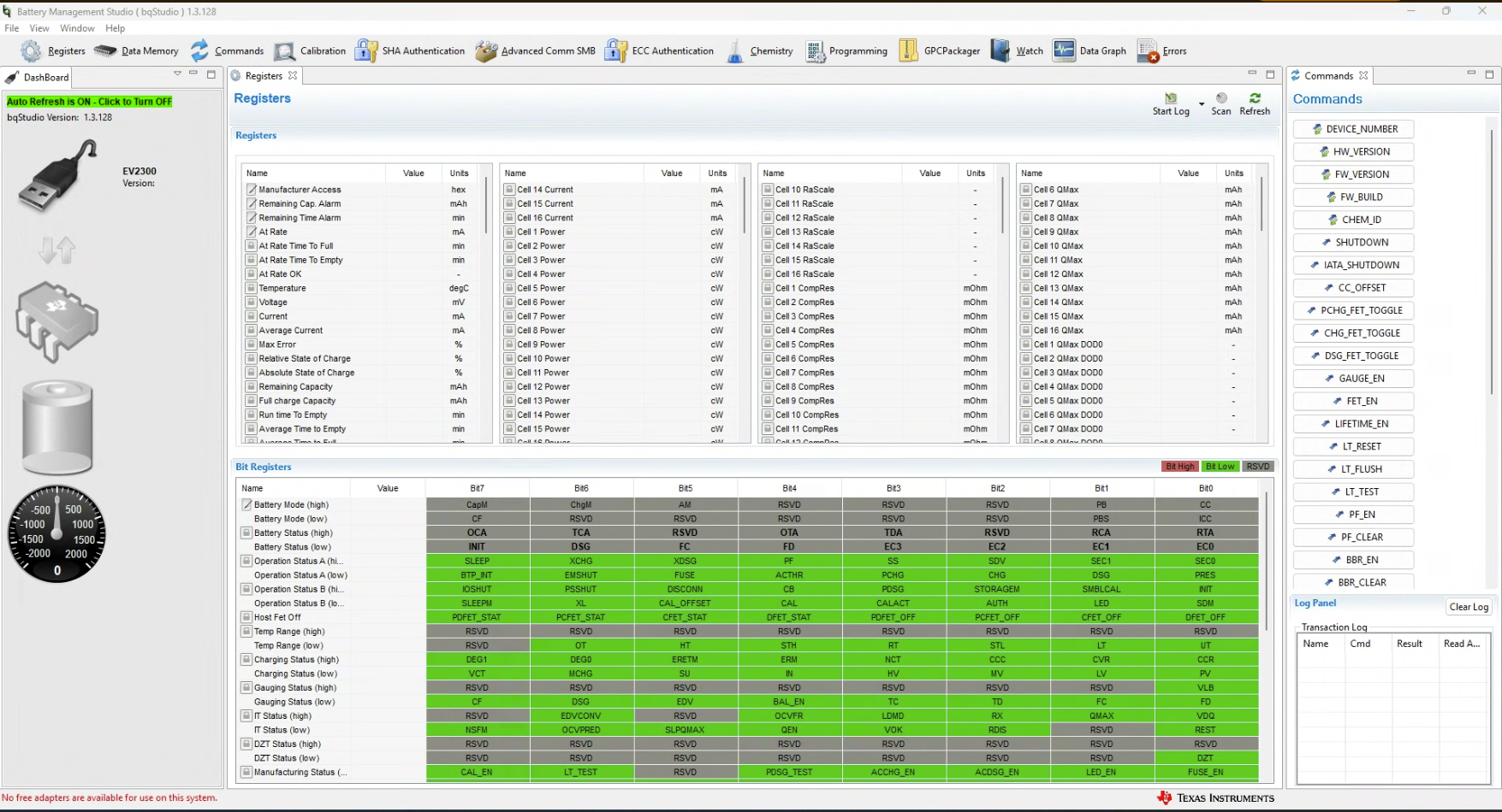

  • bqStudio:  手动选择 4190_0_01-bq41z90.bqz 文件。
问题:
bqStudio 持续报告  “设备无确认“  偏移电压计算公式。 寄存器不组装(电压= 0mV、Temp =–273.2°C)。

  4. 使用了“Advanced Comm SMB“扫描工具;在地址 0x16 处未检测到器件。

    您好、
    如您所做的那样强制打开正确的.bqz。 然后发送 SMBus cmd 0x0F00。 您应该会在底部看到 cm 已成功发送。 您现在应该能够对 bq.fs 进行编程。
