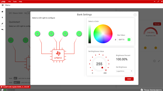

我的 LP5012EVM(使用 LP50EVM GUI 和 USB2ANY 接口)遇到问题、该问题与 Ian Jackson 启动的名为“LP5024EVM:USB2ANY 无法加载寄存器“的主题中描述的未解决问题非常相似
我曾尝试过:下电上电、重新拔插带状电缆、关闭省电模式、重新安装最新的 SLVC713 GUI、使用不同的 I²C 速度/地址(尽管 GUI 限制为 0x28–0x2B)、以及在“Register Map“选项卡中手动写入寄存器。

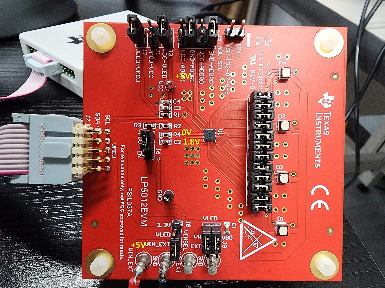

根据最后一条目、技术支持@ Ian Jackson 启动的“LP5024EVM:USB2ANY Unable to Load Registers“建议测量 R4、表示 IREF 引脚和 C2、表示 VCAP。 我的 R4 测量值为 0V、C2 测量值为 1.78V 20260206_143458.jpg

    您是否阅读了 EVM 用户指南中的操作内容? 您能否首先按照指南再次确认您的设置是否正确? IREF 引脚应该是 0.7V 而不是 0V。

    是的、我遵循了 EVM 用户指南。 系统提示我更新 USB2ANY 固件、已成功完成并建立了与 GUI 的通信。 如图 3 所示、我为 EVAL PCB 的 Vin-Ext 引脚提供了一个外部+5V 电压。

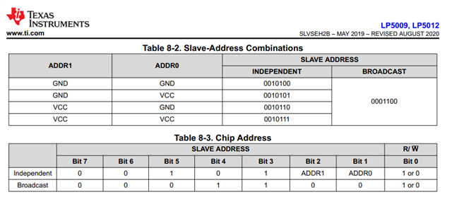

    我认为问题在于、根据数据表、LP5012EVM 地址设置为 0x14(表 8-2)
    • GUI 默认为 I²C 从器件地址 0x28、仅允许 0x28、0x29、0x2A 或 0x2B。
    • 当我手动将其更改为 0x14(每个数据表中的正确地址)时、GUI 会显示红色错误:
      “I2C 地址无效、使用以前配置的 I2C 地址。 地址应为 0x28 或 0x29 或者 0x2A 或 0x2B“
    • 将其设置为 0x28(忽略警告)不会建立通信 — 没有寄存器可以读取/写入、并且 LED 不会响应控制。
