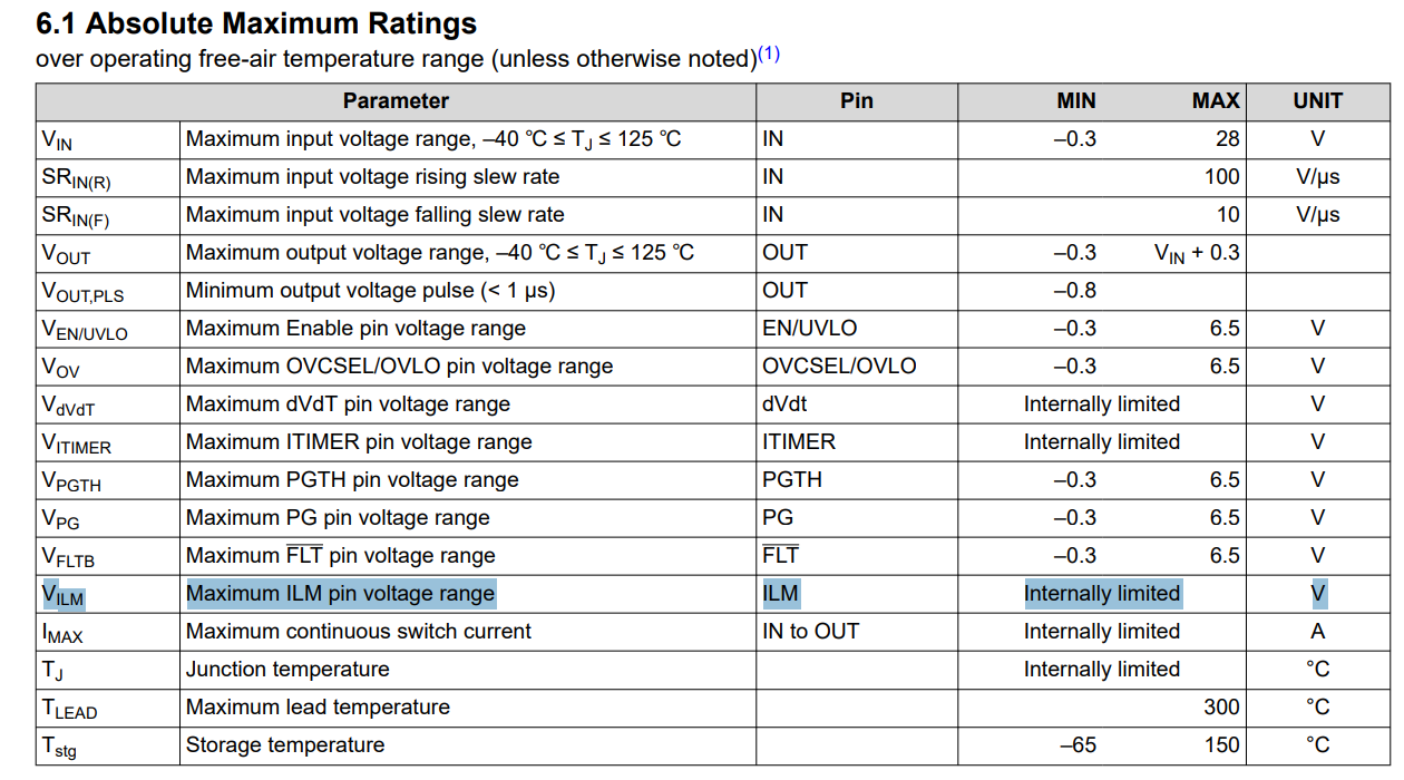

如何了解内部受限?
举个例子、Vcim 限制的值是多少?  您能否帮助阐明具体值以及该器件如何受到惯性限制?
    你好、马哈利、
    ILIM 引脚的电压源自输入电流
    因此、当电流大于 ILIM 时、引脚上的电压会升高到在内部触发过流保护的电压
    因此、ILIM 上的电压只能一直持续到触发阈值。 这就是内部限制的含义。 您可以通过将器件置于过流模式来检查该阈值
