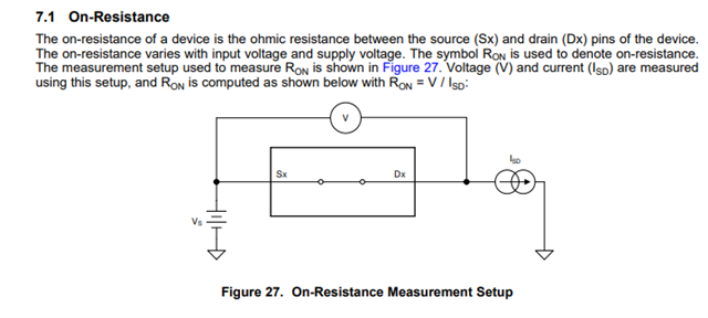

    这里的“失败“是 Ron 太低。 是这样吗?
    如果是、您能否详细说明如何在两个器件上测量 Ron?

    您好、Jeff、
    明白了、如果他们的问题源于 Ron 的差异、我仍然没有得到确认。 您能否证实这一点?
    现在、如果答案是肯定的、我建议按照数据表中的方法测量 Ron。 这样我们就可以比较“苹果对苹果“并查看该批次的器件的电阻是否存在问题。 此外、确保他们在测试中提及电源电平 (Vcc) 是多少。
    如果可能、我建议使用 4.5V Vcc 或 6V Vcc。
    我们通过以下方式来测试 Ron:将电流注入 1mA、并在输出端提供直流电压源(反之亦然,但电流必须是–1mA)、测量开关两端的电压差并将其除以电流。 无需任何外部元件。
    我之所以要求他们运行此测试、是因为我想检查两个器件版本的 Ron 是否在数据表规格范围内。 为了检查我们是否需要像数据表中那样进行测试。

    你好、希思、
    这可能是因为一个批次是 PCN 之前的材料、另一个是 PCN 之后的材料。 这将导致一些规格差异、但仍在数据表限制范围内。
    由于测量结果是一致的、因此是否可以在 20 欧姆的测量器件上实施 20 欧姆串联电阻? 它可以解决由低 Ron 引起的问题。
    NIR
