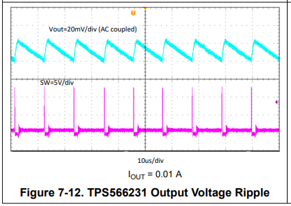

他们是否有任何详细信息可用于 TPS566231PRQFR 的自动跳跃模式?
为什么要选择相同的选项?
它是如何工作的?
如何即兴发挥功耗?
如何提高连续负载运行中的热稳定性?

    TPS566231 默认在脉冲跳跃模式下运行。 该模式可调整轻负载时的开关频率、以实现更高的效率和更少的耗散。 下图左侧演示了 TPS566231 效率脉冲跳跃模式:
    通过在轻负载时跳过开关周期来降低功率耗散、TPS566231 的脉冲跳跃模式可在轻负载时自动产生更低的功耗。
