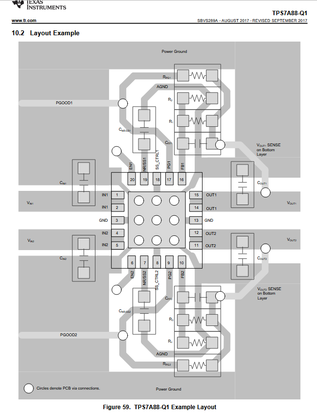

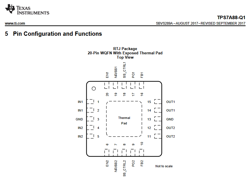

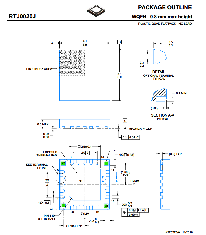

您好、先生/女士、
我们正在开发器件 TPS7A8801QRTJRQ1、能否帮助您为 TPS7A8801QRTJRQ1 提供引脚 A1、A2、A3 和 A4 的基准。
原理图符号和布局图未指定引脚 A1 至 A4、但 TPS7A8801QRTJRQ1 的“封装外形“指定了引脚 A1 至 A4。
请在下面找到数据表链接:
www.ti.com/.../TPS7A88-Q1
TPS7A8801QRTJRQ1_Package Outline.pngTPS7A8801QRTJRQ1_Layout Example.pngTPS7A8801QRTJRQ1_Pin Configuration.png
谢谢你
    您好、Piyush、
    转角焊盘在内部连接到散热焊盘。 它们应进行焊接、以减轻引线框上的应力。
     它们不一定需要焊接到 GND 平面、但请记住、它们将具有与散热焊盘(即 GND)相同的电位。
