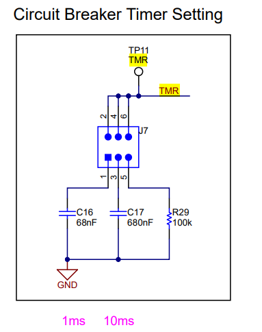

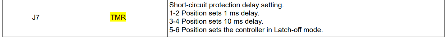

在 TPS4800-Q1 的数据表中、自动重试的公式为 tRETRY = 22.7 × 10^6 × CTMR  。 假设我选择 68nF (=CTMR) 电容器、tRETRY = 1.54s。 但是、如果我将 J7 置于“1-2 位置设置 1ms 延迟“、我会看到 TPS4800Q1EVM 设计指南。 但在位置 1-2 处、电容器是 68nF。 为什么延迟比公式更低?
    尊敬的 Arjun:
    如果 CTMR = 68nF、则 根据 Eq (6) 计算出 tsc 为 0.935ms -->1ms。 这是 CTMR 在关断 FET 之前充电所需的时间。
    tretry 是之后同一电容器进行 32 次充电和放电以及尝试重新开启 FET 之前所需的时间。 我计算得出的时间为~1.5ms。 该时间应该更长。
    Sarah
