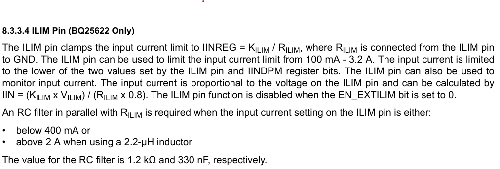

在我们的应用中、我们希望将输入电流限制设置为最大值 3.2A。
根据 RILIM = KILIM (min)/ ILIM = 2250/3.2 = 703.125 的计算结果
因此、使用低于 700 欧姆的电阻器值将很好、不会导致任何问题、对吧?
另外、对于数据表中的同一引脚、我们提到在两种情况下需要添加 RC 滤波器:
1.低于 400mA
2.使用 2.2uH 电感器时高于 2A。
在我们的设计中、我们使用了 1uH 电感器、那么需要在 2A 以上使用 2.2uH 吗?
如果将 1uH 电感器用于最大 输入电流限制、是否需要 RC 滤波器?
