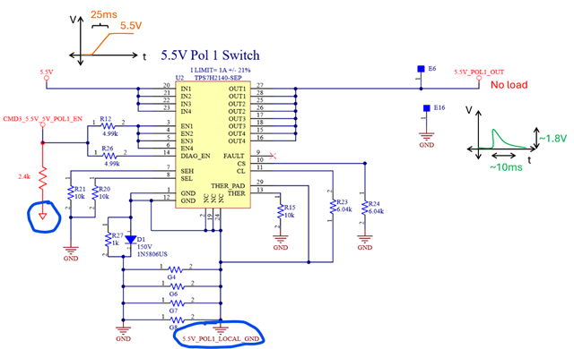

    客户今天也有一个关于同一器件 (TPS7H2140) 的不同问题。 这次开关用于不同的配置;原理图如下所示 、带有 输入和输出波形草图。
     具体情况如下:
    1. 使能(下面的 CMD3)为低电平有效、因此应禁用开关。
    2. 没有负载连接到输出端。
    3. 输入在~25ms 内从 0 斜升至 5.5V(下面绘制了橙色曲线)。
      执行测试时、输出峰值高达 1.8V、然后在大约 10ms 内恢复到 0V(绘制了绿色曲线)。
    当向输出施加负载(使用 15Ω 电阻器进行测试)时、未观察到尖峰。 在正常运行期间、应该始终存在负载、因此幸运的是、这不会导致问题。 如果您能详细解释为什么会发生这种情况、很好理解以供将来参考。
    Marvin
    尊敬的 Marvin:
    我 无法找到更多信息、也无法找到更接近客户使用案例的更多信息。
    我注意到在发送的原理图中、接地连接对于器件似乎并不一致。 这很可能是导致部件出现奇数行为的原因。 请确保客户在确保与器件的所有连接(引脚,输入和输出,例如射频负载)具有良好的公共接地连接后重新测试器件/电路。
    另外、关于 GND 连接的注意事项:
    此外、我注意到输入和输出缺少旁路电容器
    另请确认发送的原理图与这两个查询的原理图相同。
    伊丽莎白

    我注意到在发送的原理图中、器件的接地连接似乎并不一致。 这很可能是导致部件出现奇数行为的原因。 请确保客户在确保器件的所有连接(引脚,输入和输出,例如射频负载)都具有良好的公共接地连接后重新测试器件/电路。[/报价]
    遵循了数据表中建议用于电感负载的 GND 网络(并包含在 TI 提供的评估板中)。 最初的问题是以 EVAL 模块为基础的。 该模块提供使用跳线短接 GND 连接的功能、客户想知道这是否与问题有关、但在安装和未安装该跳线的情况下进行测试后、结果显示电流限制跳闸点没有差异。
    数据表中的接地网络建议:
    下面是 EVAL 模块原理图中的接地网络。 “GND_IC"是“是外壳中的本地接地端、您可以看到它们将其限流电阻以该网络为基准、但其电流检测电阻以更大的 GND 平面为基准。
    关于输入  接通期间输出上的尖峰的第二个问题、客户将在短接 GND 网络的同时运行该测试、但想了解为什么数据表推荐的 GND 网络会在输出端导致如此大的尖峰(接近 2V)? 所选网络中的二极管正向压降只有 0.2V。 如果您查看 G4-G8、我不确定您是否说接地连接不一致、但这些不是电阻器、它们只是从本地接地散发热量的一条散热路径。
    此外、输入端有数据表建议的陶瓷电容和钽电容、 另一个原理图表格中未提供。
    Marvin
    尊敬的 Marvin:
    我需要一些时间进行调试。 重申和澄清:客户在 SENT 原理图上看到尖峰、但在 EVM 上看到慢速电流限制。 请确认这是正确的。
    关于我对 GND 连接的评论、我特别指的是圈出的 GND 连接。
    名称 5.V_POL1_LOCAL_GND 似乎意味着它不仅仅连接到给定原理图上的内容、而不仅仅连接到我们 EVM 中的另一个网络名称。 我也很好奇、另一个圈出的红色 GND 连接是否与电路的公共 GND 有良好的连接、因为它未标记。
    正确的做法是、原理图中提供了电流尖峰、EVM 提供了慢速电流限制。
    ]名称 5.5_POL1_LOCAL_GND 似乎意味着它不仅仅连接到给定原理图上的内容、而不仅仅连接到我们 EVM 中的另一个网络名称。 我也很好奇、另一个圈出的红色 GND 连接是否与电路的公共 GND 有良好的连接、因为它未标记。
    不、我知道为什么拥有网络名称可能看起来像其他地方的连接、但为了向阅读原理图的任何其他人清晰起见、它被标记为本地 GND。 圈出的红色 GND 是通用 GND。 发送的原理图是修订的粗略草案、因此有红线注释。
    我也很想知道为什么所有 4 个通道都在使用、而不是仅使用 1 个通道。
    所有四个通道均用于降低功率耗散。 对于评估板示例、功率耗散极低、但由于客户设计中的单个输出需要专用的 TPS7H2140 器件、因此他们刚刚使用了所有四个通道。
    Marvin
    尊敬的 Marvin:
    要回答客户的第二个问题、空载条件下的尖峰很可能是漏电流导致的:
    如果客户对此答案或我之前对电流限值的答案有任何反馈或问题、请告知我。
