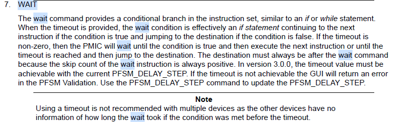

    wait 命令是一种 IF 语句的正确轨道、我想您正尝试这样做。 您可以将超时设置为最小 PFSM_DELAY_STEP siz。 GUI 用户指南 www.ti.com/lit/pdf/slvubt8 第 8.1.2.3.1 节“电源序列资源和命令-#7 WAIT “中对如何像这样使用 BSL 进行了更清晰的说明:

    我尝试在触发条件 WAIT_TIMEOUT ->高电平的情况下、在活动状态下使用一个循环来检查 BUCK_PG 是否变为高电平。
    我将 WAIT 命令链接到上述触发条件、因此如果 BUCK1_PG = LOW 为 true、则它会进入下一个状态、即其本身(有效)、并重复进行检查。
    当 BUCK1_PG =低电平为错误(即当 PGOOD 置为有效时)时、WAIT 命令将进入名为 GPIO_HIGH 的目标、从而将 GPIO1 置为有效。
    似乎系统从不进入环路或从不将 BUCK1_PG 置为有效、因为使用示波器、我发现 GPIO1 始终不会离开其初始状态。 如果我将其初始状态设置为低电平、它会保持低电平、如果我将其初始状态设置为高电平、则会在我打开和关闭 BUCK1 时保持高电平。
    我甚至尝试了将循环的触发条件设置为 0 ->低、并获得相同的结果。 我的逻辑中的错误在哪里?
    您好、Pius:
    似乎您将超时设为 0 — 如果您设置了较小的超时(使用 PFSM_DELAY_STEP 大小可实现的最小值)、该怎么办?
