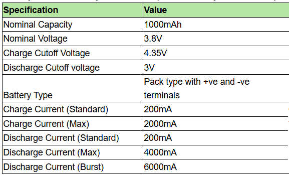

我们在设计中使用了 BQ27427 电池电量监测计。 这是我们第一次使用电量监测计。 您能帮助我们针对以下电池规格进行配置吗?
另请介绍此配置过程中应遵循的分步过程。 由于我们已经收到定制电路板、在测试电量监测计的过程中、如果您能指导我们完成这一过程、会很有帮助。

    1. 配置电量计最简单、最直观的方法是使用我们的 BQstudio 工具。 您是否已将 EV2400 与 FG(电量监测计)连接? 在 BQstudio 的数据存储器选项卡中、您将看到所有需要调整的参数。 确保 EV2400 是最新固件、可在订购 EV2400 的同一网站上找到。
    2. 另一个重要步骤是确定 BQ27427 中三个可用 CHEMID 的哪一个 CHEMID 最适合您的应用。 这可以通过我们的工具 (GPCCHEM 应用软件和框架|德州仪器 TI.com) 来完成。 这需要从电池充电/放电所使用的电池单元收集一些数据。 该网站包含一个包含详细说明的指南(pdf 文件)。
    3. 了解最佳 ChemId choisen 后、需要配置 FG 并运行学习周期。
      1. 附上了一个文档、其中包含有关如何执行学习周期的信息(适用于所有 FG 的通用版本、因此并非所有版本都适用于 BQ27427):
      2. e2e.ti.com/.../7178.How_5F00_to_5F00_do_5F00_a_5F00_successfull_5F00_learning_5F00_cycle_5F00_2018.pdf
      3. 以下链接详细说明了 BQ27427 学习周期:  BQ27427:黄金映像问题
