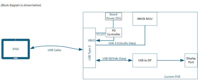

由于该器件 TPS65987DDHRHR 已达到 NRND、请建议采用替代器件/替代器件替代产品
    尊敬的 Srilakshmi:
    您今天在哪种应用中使用 TPS65987D?
    目前您使用的电源角色是什么?
    您系统所需的最大功率是多少?
    是否需要交替模式支持 (DisplayPort)?
    Adrian Sacalxot-Berrios
    您今天在哪种应用中使用 TPS65987D?  -音频应用程序
    目前您使用的电源角色是什么? -
    请查看随附的方框图
    您系统所需的最大功率是多少? - 3A
    是否需要交替模式支持 (DisplayPort)? -是的
    Srilakshmi
    尊敬的 Srilakshmi:
    遗憾的是、我们目前没有任何 TPS65987D 替代产品、因为我们目前的 PD 控制器都不支持 DisplayPort 交替模式。
