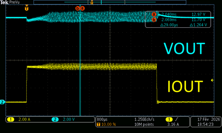

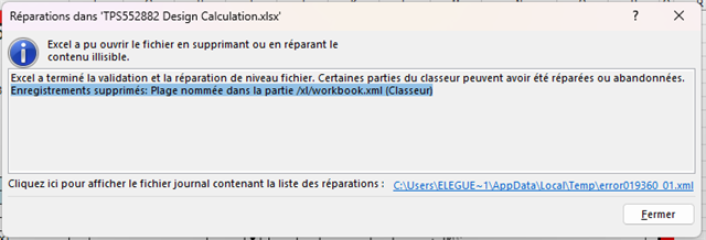

我在使用 TPS552882 设计计算 V1.0 (zip) 时遇到问题。 当我打开它 Excel 删除定义的名称,因为文件已损坏。 所以我看不到波特图和相位裕度。 似乎存在稳定性问题。
我请参阅 SLVA381B 应用报告、以检查稳定性和直流/直流转换器开始振荡。 在 di/dt (5A/ms) 较低的情况下、它不会振荡。 我是否犯了错、应该限制此测试的 di/dt、或者直流/直流转换器无论如何都应该保持稳定?
Vin 为 10、9V、Vout 12V
施加了 5ms 负载瞬态 0 至 5A (5A/us)

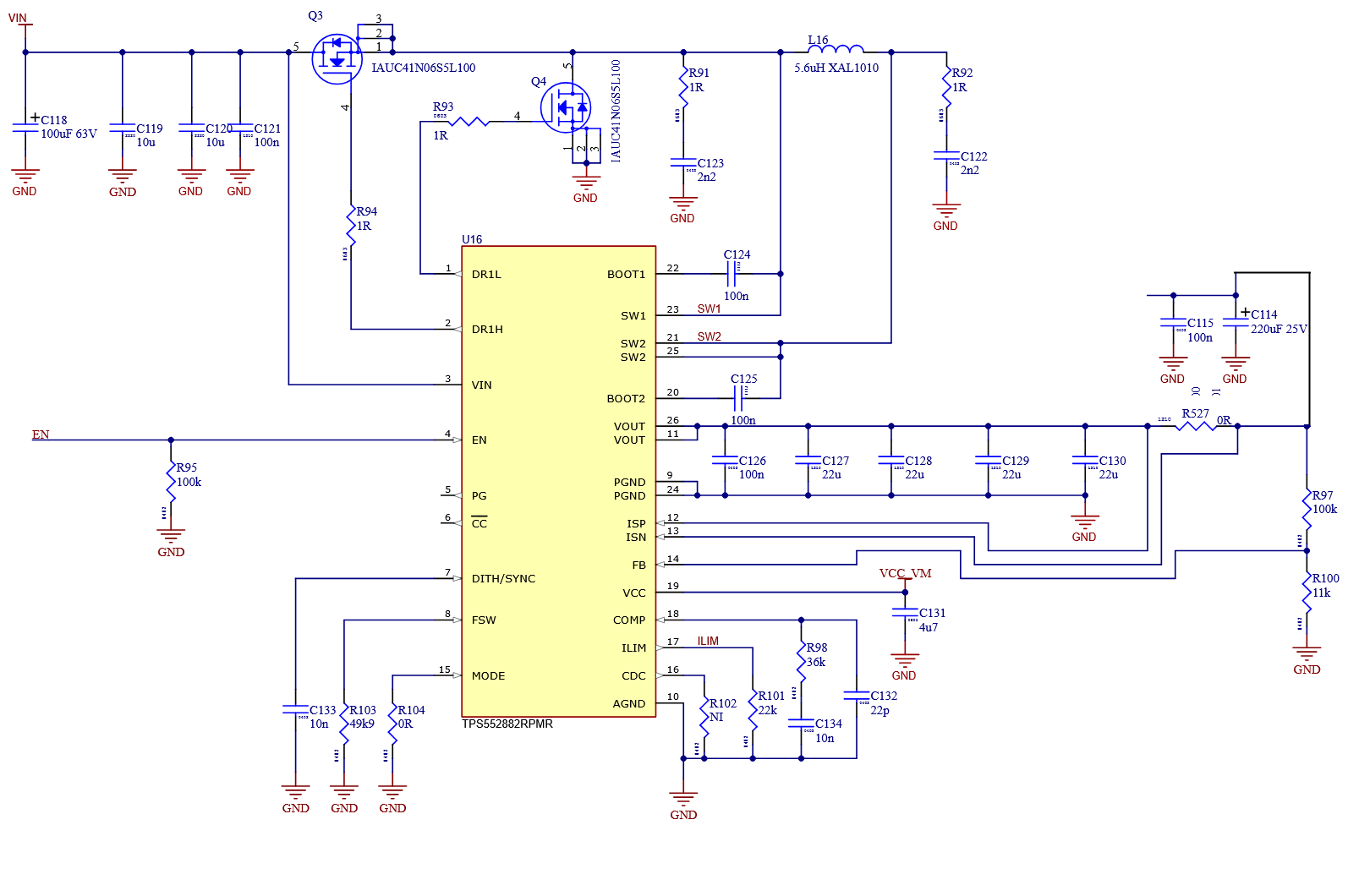

该设计在已经生产之前由 TI 进行了验证。 遗憾的是、我们没有添加 50 欧姆来测量频率响应。 未调整缓冲器。
Vout = 12V、Iout = 6A
输入电压为 9V 至 24V
我可以做些什么来提高稳定性? 你能修复 Excel 文件,以便我可以检查胸部相位裕度吗?
此外、我想知道增大 R101 以将电流限值减小到接近 6A 是否有好处。

    您好、Erwan、
    如果以下按键组合有所帮助、请检入 Excel 文件:  + + +F9(如果第一次尝试不能解决稳定性图的计算,请连续尝试多次此操作)。
    此组合将重新计算整个工作簿中的所有单元格。 如果这不起作用、我建议删除您目前使用的版本并再次下载。
    对于负载瞬态测试、它应反映系统中可能发生的最坏情况瞬变、因此、如果可以在已发布的系统中保证较慢的变化、应该可以正常进行、但如果您不了解最大瞬态速度、我建议在所有瞬态速度下稳定转换器。
    如果要在 9V 的输入电压下获得 12V 6A、您肯定需要高于 8A 的电流限制、对于瞬态电流、我建议至少 10A 甚至更高。
    您可以通过抬起顶部 FB 电阻并在此处插入一个 50 Ω 电阻来进行波特测量、但在此之前、我建议稳定电路板以进行负载瞬态测试。

    感谢您的快速回答。 我已经尝试了快捷方式 + + +F9 并重新计算所有单元格、但波特图不更新。 体细胞有#NAME? 两种方法。
    我已再次下载该文件、但仍然存在相同的问题。 当我用 Excel 打开它时、我有一个错误、我认为它删除了一些公式。
    工作簿的某些部分可能已被修复或丢弃。
    删除了/xl/workbook.xml 器件(工作簿)中的记录:命名范围

    您好、Erwan、
    该器件的专家本周就不在办公室、但我下载了该文件、它为我显示了正确的波特图。 您能否尝试将您的电脑中的号码设置更改为 US? 有时此设置会导致 Excel 出现问题。
    我将 zip 文件附在此处、可能您会得到它而不会出现任何问题。 打开时应该不会出现失败消息。

    我设法使用 Excel 的 Web 版本打开该文件(原理图未显示,但其他所有内容都正常工作)。 可能存在法语桌面版本的错误。 附件是填充了我的设计要求的文件。
    我找到了一个 22°的相位裕度来证明这种不稳定性(如果 Vin= 9V)。 数据表推荐了 45°并更改了 R3、C6、C7 补偿值、我看不到如何使用超过 35°的值。

    您好、Erwan、
    您是否可以尝试增加与电阻器串联的 COMP 电容、以减小转换器的带宽。 则通常应获得更高的相位裕度。
