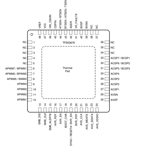

我的客户正在考虑将 TPS53676 与 CSD95410RRB 一起用作 Intel Agilex 5 的电源解决方案。 您可以回顾以下问题吗?
■μ s TPS53676 与 CSD95410RRB 一起使用时、 是否可以在 5V 输入电压 (VIN) 下工作? 或者、 建议的 VIN 是 12V 吗? 所有文档都假设 输入为 12V、TPS53676 的引脚说明也列出了 相应端子的 12V 标称值。
■μ s 关于 TPS53676EVM:
  • EVM 是否包含 PMBus 控制软件狗和软件?
  • 我的理解是 TPS53676 是一款支持多达七相的多相控制器。 但是、在 EVM 原理图中、与相位 8-12 (PWM、CSP) 对应的引脚标记为 NC。 您能解释一下这种配置的原因吗?
Kyohei
    尊敬的 Kyohei:
    1.5Vin 应该没问题。 4.5V 是 CSD95410 的最小建议工作 Vin。
    2.不包括加密狗。 可以在 TI.com 上下载软件。
    3.由于 7 相配置,它们被标记为 NC。 由于只需要 PWM/CSP 1-7、因此其余的可以是 NC。

    尊敬的 Maha-San:
    感谢您的确认。 我还有几个问题、如果您也能查看以下内容、我将不胜感激。
    1. 您提到该软件可以从 TI.com 下载。 您能否提供下载源的 URL?
    2. 我已经再次确认它确实是一个 7‑相位控制器。 但是、为什么 EVM 原理图包含第 8 阶段至第 12 阶段的说明?
    Kyohei
    尊敬的 Kyohei-San:
    2.这里是下载的链接: https://www.ti.com/tool/FUSION_DIGITAL_POWER_DESIGNER?keyMatch=fusion&tisearch=universal_search
    3.我相信他们在原理图上使用了一个旧的或替代的 Altium 符号,在第 8 到第 12 阶段有额外的引脚。 不过、TPS53676 是一款七相控制器、因此可以忽略它们。

    尊敬的 Maha-San:
    感谢您的确认。 我们想安排评估 EVM 所需的一切事宜。
    我们是否还应该购买 USB‑转‑GPIO 接口适配器? ( 工具简介页面上的链接似乎已断开,无法打开。)
    另外、关于您关于原理图符号不同的意见、我们是否可以为计划购买 EVM 的客户获取 TPS53676EVM 的原理图(包含正确的符号)? 在当前原理图中、符号是否是与实际硬件不同的唯一部分?
    Kyohei
    尊敬的 Kyohei-San:
    以下是购买 USB 转 GPIO 适配器的链接: https://www.ti.com/tool/USB-TO-GPIO2
    该 EVM 没有其他原理图。 正如您在 TPS53676 器件的引脚上所看到的、这些引脚是 NC、因此这些引脚确实存在于器件上、只是未使用。
    Maha
