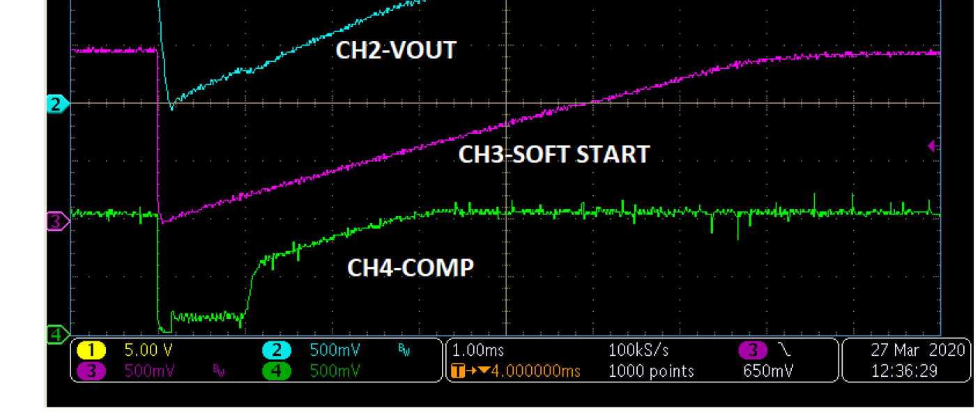

我使用 TPS7H4001 PSpice 开关模型进行仿真。 我注意到、VSENSE 电压直到延迟一段时间后才会跟踪 SS/TR 电压:
该延迟也反映在 COMP 电压中。  我可以在 TPS7H4001EVM-CVAL 评估模块 (EVM) 用户指南中找到相同的延迟行为(图 12):
我查看了模型文件、发现了以下内容:
E_U4_ABM172     U4_N16793647 0 值{{if (V (SS_TR)< 0.1、10U、10U +
+ (1290u *((V (SS_TR)–100M)/299m))}}
R_U4_R287     U4_N16793647 U4_N16793617 1.
C_U4_C163     0 U4_N16793617 1n
E_U4_ABM179     U4_N16793650 0 值{if (V (U4_N16793617)> 1400u、
+ 1400u、V (U4_N16793617))  }
它表明模型的 GMea 最初为 10u、并在 SS/TR 电压大于 0.1V 后斜升至 1400u(典型值)。 我也可以在 TPS50601A 的 PSpice 模型中找到类似的设置。 但是、我无法在数据表中找到此 0.1V SS/TR 阈值或 GMea 斜坡的说明/说明。
请您确认一下。
    您好、 Syler:
    我认为 PSPICE 模型中的动态 gmEA 是为了在实际器件上仿真 COMP 电压而做出的决定、而不是直接表示器件的实际工作方式。
    该模型决策还意味着在 PSPICE 仿真中、第一个小部分(COMP 被钳位为低电平)不会显示任何开关、因此 VOUT 会上升。
    从原始帖子中包含的示波器图可以看出、在实际器件中、VOUT 立即开始上升并跟踪 SS_TR、延迟不存在、因为在 PSPICE 模型中可以看到。 为了平稳启动、实际器件允许 PH 开关以将 VOUT 升至 0V 以上、然后允许 COMP 上升。 这种初始启动行为似乎不包含在 PSPICE 模型中、因此 PSPICE 模型的 VOUT 在启动的第一部分只保持为 0V。
    Andy
