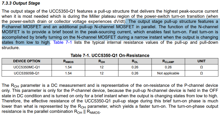

您好的团队、
对于 UCC5350MCQDWVRQ1、您能否回答以下 3 个问题?
(1)“上拉 N-MOSFET“的电源是否由自举电路提供?
(2)“上拉 N-MOSFET“导通的持续时间有多长?
(3) 在 (2) 持续时间内、“上拉 N-MOSFET“级的 Qg 输出量是多少?
Ochi
    嗨、Ochi-San、
    1、上拉 NMOS 的电源来自 VCC2。 如果在外部使用自举电路、则自举电路将是这种情况的一部分。
    对于 2 和 3、我无法在此处提供答案、但如果您通过电子邮件联系、我可以为您提供更具体的答案。
    Will
